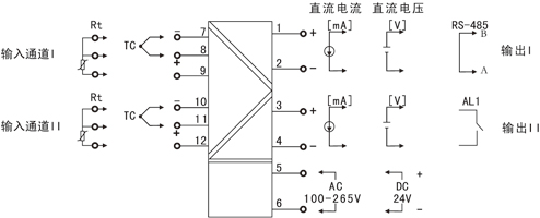

½ÓÏßͼµ¥Í¨µÀ¡¢Ë«Í¨µÀ¡£
    Èȵç×è¡¢Èȵçż¡¢ºÁ·üÊäÈë¡£
    Ä£ÄâÁ¿¡¢RS-485¡¢¼ÌµçÆ÷½ÓµãÐźÅÊä³ö¡£
    ÊäÈë/Êä³ö/µçÔ´Èý¸ôÀë¡£
    ´«Ê侫¶È¡À0.1%¡£
    Ä£¿é»¯Éè¼Æ£¬Ìå»ýС£¬¹¦ºÄµÍ¡£
    È«ÖÇÄÜ£¬Êý×Ö»¯£¬¿É±à³Ì¡£

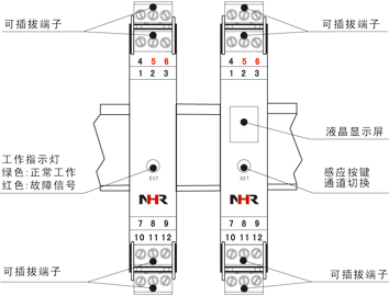

    ¸÷¶Ë×Ó¿É´øµç²å°Î£¬±ãÓÚ°²×°¡¢Î¬»¤¡£
    ±ê×¼µÄ35mmDINµ¼¹ì¿¨Ê½°²×°¡£
½á¹¹ÍâÐÍͼ

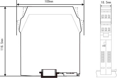

°²×°³ß´ç 18.5*109*116.5mm(¿í*¸ß*Éî)
