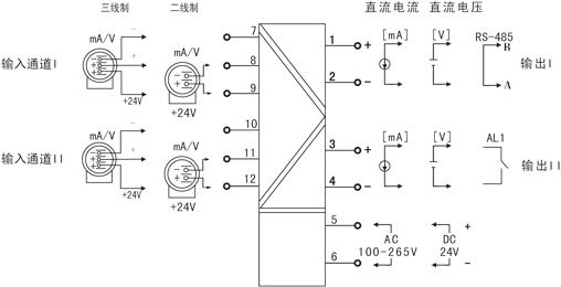

 Ö±Á÷µçѹ¡¢µçÁ÷ÊäÈë¡£
    Ä£ÄâÁ¿¡¢RS-485¡¢¼ÌµçÆ÷½ÓµãÐźÅÊä³ö¡£
    24VÅäµçÊä³ö¡£
    ÊäÈë/Êä³ö/µçÔ´Èý¸ôÀë¡£

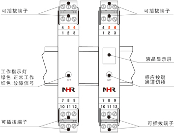

    ¸÷¶Ë×Ó¿É´øµç²å°Î£¬±ãÓÚ°²×°¡¢Î¬»¤¡£
    ±ê×¼µÄ35mmDINµ¼¹ì¿¨Ê½°²×°
½ÓÏßͼ

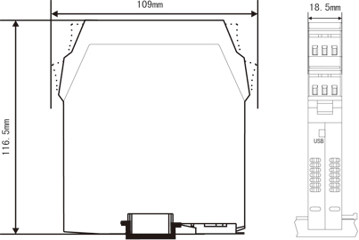

½á¹¹ÍâÐÍͼ

ÊäÈë
ÊäÈëÐźŠֱÁ÷µçѹ¡¢µçÁ÷(¶©»õʱȷ¶¨»òÅäÖñà³ÌÆ÷×ÔÐбà³Ì)
ÊäÈë×迹 µçÁ÷×迹¡Ü160¦¸,µçѹ×迹¡Ý250K¦¸
×î´óÊäÈëµçÁ÷/µçѹ ¡Ü30mA/¡Ü7V
Êä³ö
Êä³öÐźŠ4-20mA£¬0-10mA£¬0-20mA£¬1-5V£¬0-5V
Êä³ö¸ºÔØ µçÁ÷ÐÍ¡Ü500¦¸£¬µçѹÐÍ¡Ý250K¦¸(ÐèÒª¸ü¸ß¸ºÔØÄÜÁ¦Ê±£¬ÇëÔÚ¶©»õʱ˵Ã÷)
±¨¾¯Êä³ö ¼ÌµçÆ÷.ÈÝÁ¿£ºDC30V/2A£¬AC125V/0.6A
ͨѶ MODBUS-RTUЭÒ飬RS-485´«Êä¾àÀë¡Ü1000Ãס£

°²×°·½Ê½ 35mmDINµ¼¹ì°²×°
°²×°³ß´ç 18.5*109*116.5mm(¿í*¸ß*Éî)
