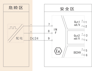

½ÓÏßͼ
¶Ë×ӺжË×Ó˵Ã÷
°²È«Çø£¨ÂÌÉ«£© 1 OUT1£¨+£©
2 OUT1£¨-£©
3 OUT2£¨+£©
4 OUT2£¨-£©
5 POW£¨+£©
6 POW£¨-£©
ΣÏÕÇø£¨À¶É«£© 7 F£¨-£©
8 F£¨+£©
9 24V£¨+£©
½á¹¹ÍâÐÍͼ
