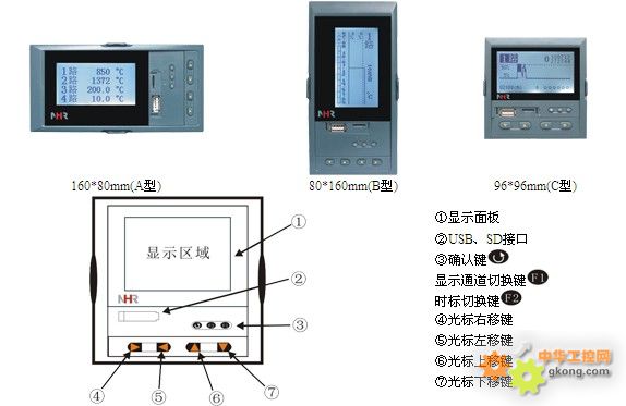

NHR-7100/7100RϵÁÐÒº¾§ººÏÔ¿ØÖÆÒÇ/ÎÞÖ½¼Ç¼ÒÇÊÇÒ»ÖÖÖÇÄÜ»¯µÄ¶à¹¦Äܶþ´ÎÒÇ±í£¬ÊÊÓÃÓÚ¶Ô¸÷ÖÖ¹ý³Ì²ÎÁ¿½øÐмà²â¡¢¿ØÖÆ¡¢¼Ç¼ÓëÔ¶´«¡£
4·ÍòÄÜÐźÅÊäÈë,¿ÉÊäÈëÖ±Á÷µçÁ÷¡¢Ö±Á÷µçѹ¡¢ºÁ·ü¡¢Èȵç×è¡¢ÈȵçżµÈÐźţ»0.2¼¶²âÁ¿¾«¶È¡£
¾ßÓÐÄ£ÄâÁ¿±äËÍÊä³öÓë¼ÌµçÆ÷½ÓµãÊä³ö¿ÉÑ¡¡£
Ö§³ÖRS485¡¢RS232´®Ðнӿڣ¬²ÉÓñê×¼MODBUS RTUͨѶЭÒé¡£
Ö§³ÖRS232C´òÓ¡¹¦ÄÜ£¬¾ßÓÐÊÖ¶¯´òÓ¡¡¢¶¨Ê±´òÓ¡¹¦ÄÜ¡£
´øDC24VÀ¡µçÊä³ö£¬ÎªÏÖ³¡±äËÍÆ÷Åäµç¡£
´øUSBÊý¾Ýת´æ¹¦ÄܺÍSD¿¨À©Õ¹¹¦ÄÜ¡£
ÊäÈë¡¢Êä³ö¡¢µçÔ´¡¢Í¨Ñ¶Ï໥֮¼ä²ÉÓùâµç¸ôÀë¼¼Êõ¡£
ÒDZíÃæ°å
ÒDZíÑ¡ÐÍ
       NHR-71 ¡õ-¡õ-¡õ-¡õ-¡õ
Òº¾§ººÏÔ¿ØÖÆÒÇ ¢Ù ¢Ú ¢Û ¢Ü ¢Ý
   NHR-71 ¡õR-¡õ-¡õ-¡õ-¡õ
ÎÞÖ½¼Ç¼ÒÇ ¢Ù  ¢Ú ¢Û ¢Ü ¢Ý
±¸×¢£º
1¡¢±äËÍÊä³öÓ뱨¾¯Êä³ö¿É×éºÏ£¬±äËÍÊä³ö+±¨¾¯Êä³ö≤6
2¡¢ÒDZíÐͺžÙÀý£º
Àý1£ºNHR-7101-A-2-A-1/D1(4¡«20mAÊäÈ룬4¡«20mAÊä³ö)
º¬Ò壺µ¥Â·Òº¾§ººÏÔ¿ØÖÆÒÇ£¬160*80*110mmµÄ¹æ¸ñ³ß´ç£¬2ÏÞ±¨¾¯Êä³ö£¬AC100¡«240V¹©µç£¬1·±äËÍÊä³ö£¬RS485ͨѶ¡£
Àý2£ºNHR-7104R-B-X-A-4/1P/U(4·4¡«20mAÊäÈ룬4·4¡«20mAÊä³ö)
º¬Ò壺ËÄ·ÊäÈëÎÞÖ½¼Ç¼ÒÇ£¬80*160*110mmµÄ¹æ¸ñ³ß´ç£¬ÎÞ±¨¾¯Êä³ö£¬AC100¡«240V¹©µç£¬4·±äËÍÊä³ö£¬1·À¡µçÊä³ö£¬USBת´æ¹¦ÄÜ¡£
