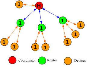

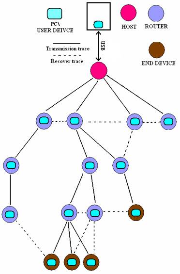

ÍøÂçÍØÆË
µã¶Ôµã¼°ÐÇÐÍÍøÂçÍØÆËͼ
Ê÷ÐÍÍøÂçÍØÆËͼ£¨ËùÓнڵã¾ùΪͬһ·Ö´Ø£©
Ê÷ÐÍ´Ø×´ÍøÂçÍØÆËͼ£¨Ö»Óд¦ÓÚͬһ´ØÄڵĽڵã²ÅÄÜ×éÍøÍ¨ÐÅ£©

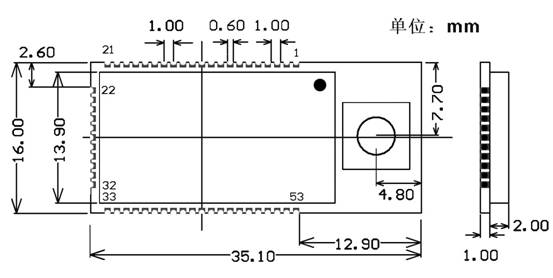

ÍâÐͳߴçͼ
ZGB-MINI212³ß´ç¼°¹Ü½Åͼ
