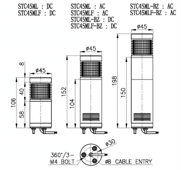

µ¥²ãÐźŵƣ¬¿ÉÒÔ´«´ï2-3¸öÑÕÉ«µÄ LED Ðźţ¬Ö±Á¢ÐͲúÆ·£¬ÊʺÏÓÃÓÚ°²×°¸ß¶ÈÓÐÏÞµÄСÐÍ»úÆ÷
  • µ¥²ãÐźŵƿÉÒÔ´«´ï2-3¸öÑÕÉ«Ðźŵľ­¼ÃÐͲúÆ·
  • ÀûÓÃÌØÊâ·´Éä¾µ¾Û¼¯LED¹âÏߣ¬·¢³öÓëÀàËÆÓÚµÆÅݵÆË¿µÄ¹âÏߣ¬Ìá¸ßÔ¶¾àÀë¿É¼û¶È
  • ʹÓÃÌØÊâµÆÕÖ, ¸ÄÉÆLED²úÆ·¿É¼û¶ÈϽµµÄȱµã
  • ±ê×¼ÑÕÉ« ( ºì-R   »Æ-A , »Æ-A  ÂÌ-G ÑÕÉ«¿ÉÒÔ¶¨×ö)
    2É« :  ºì-R    ÂÌ-G
    3É« :  ºì-R    »Æ-A     ÂÌ-G
  • ÉÁÁÁ´ÎÊý : 60~80/min.
  • ÄÚ×°·äÃùÆ÷ÐÍ ÒôÁ¿ : Max.90dB/m (¿ÉÒÔ¶¨×ö2Òô·äÃùÆ÷ÐͲúÆ·)
  • ²ÄÖÊ : µÆÕÖ-AS, ÉíÌå-ABS
  • ¼¼ÊõÈÏÖ¤ : CE
  • ±£»¤µÈ¼¶ : IP44 (ÄÚ×°·äÃùÆ÷ÐÍ : IP23)

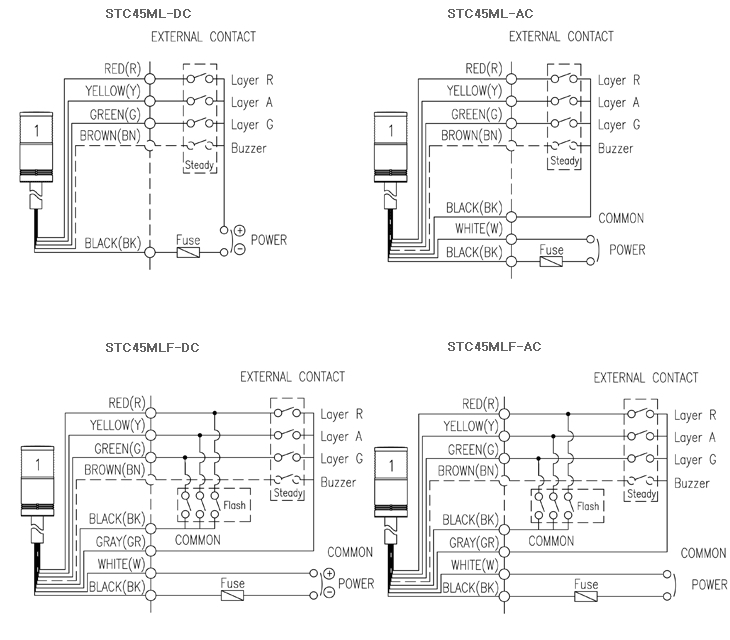

DC ³¤ÁÁÐͲúÆ·
  • Òý³ö µçÔ´Ïߣ¬ÐźÅÏß ¹æ¸ñ : UL1007-NO.22(0.3sq) 400mm
  • ºÚÉ« ¹²ÓÃÏß±íʾ¸º¼«(-)£¬µ«²úÆ·ÄÚ²¿ÓÐÕûÁ÷ÇÅ£¬²úÆ·²»Ó÷ÖÕý¸º¼«¡£
AC³¤ÁÁÐÍ, AC/DC ³¤ÁÁ/ÉÁÁÁÐͲúÆ·
  • Òý³ö µçÔ´Ïß ¹æ¸ñ : UL1015-NO.18(0.75sq) x 2c 400mm
    AC µçѹ²úÆ·£º²»Ó÷ֵçÔ´ÏßÑÕÉ«£¬¿ÉÒÔ½»Ìæ½ÓÏß¡£
    DC µçѹ²úÆ·£ººÚÉ«ÏßÁ¬½ÓÔÚ¸º¼«(-)¡£
  • Òý³ö ÐźÅÏß ¹æ¸ñ : UL1007-NO.22 (0.3sq) 400mm
EX)STC45ML -(BZ) -3 -24 -RAG
