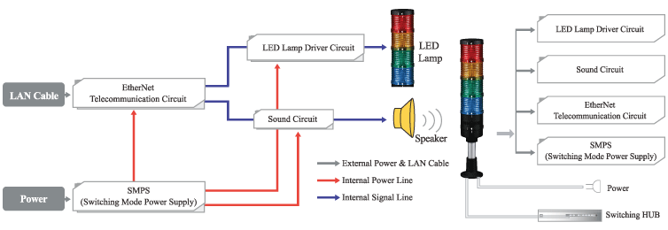

ÐźÅÒôÒÔÌ«Íø¶à²ãÐźŵÆÐͺʹ³É±í£¨Ö§¸Ë¹Ì¶¨ÐÍ£©
  • Í⾶Ϊ50mmµÄ POLE Ö§¼ÜÐÍ

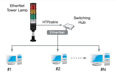

  • ÐźŵÆÅäÌ׺ÍÐźÅÒôÒÔÌ«ÍøÅäÌ××éºÏµÄÒÔÌ«ÍøÐźŵÆ
  • ¿ÉÒÔ×é×°1¸öÐźÅÒôÅäÌ×ºÍ 4¸öÐźŵÆÅäÌ×
  • ͨ¹ýµçÄÔÐźÅÏߣ¬ÀûÓóÌÐòÑ¡ÔñÐźÅÒô
  • µ÷½ÚÐźÅÒôÒôÁ¿
  • ¿É×éºÏ¶àÖÖ³¤¶ÈµÄÂÁ¹Ü£¬Ñ¡Åä·ûºÏÓÚ°²×°»·¾³µÄÖ§¼Ü
  • ±£»¤µÈ¼¶ : IP54

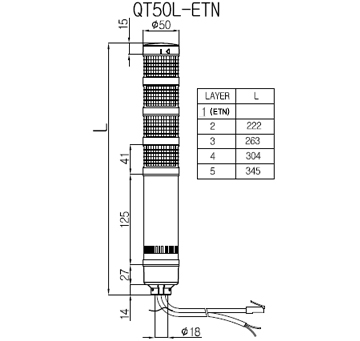

ÐͺвãÊý ÄÚ×°Òô µçѹ µçÁ÷ ÖØÁ¿ ÑÕÉ«
       QT50L-N-ETN
       LED ³£ÁÁÐÍ
       QT50L-F-ETN
       LED ³£ÁÁ / ÉÁÁÁÐÍ
       QT50L-S-ETN
       LED ±¬ÉÁÐÍ
       QT50L-R-ETN
       LED ÐýתÉÁÁÁÐÍ
    1         WS-¾¯¸æÒô 5Òô
        WM-ÒôÀÖÒô 5Òô
        WA-ÌáʾÒô 5Òô
    AC/DC12V
0.368A
        0.37Kg        ºì-R
    AC/DC24V
0.240A
        0.37Kg
    2     AC/DC12V
0.448A
        0.41Kg
      ºì-R
Ȯ-A
    AC/DC24V
0.280A
        0.41Kg
    3     AC/DC12V
0.528A
        0.46Kg
      ºì-R
Ȯ-A
ÂÌ-G
    AC/DC24V
0.320A
        0.46Kg
    4     AC/DC12V
0.608A
        0.50Kg
      ºì-R
Ȯ-A
ÂÌ-G
˦-B
    AC/DC24V
0.360A
        0.50Kg
    5     AC/DC12V
0.688A
        0.54Kg
      ºì-R
Ȯ-A
ÂÌ-G
˦-B
°×-W
    AC/DC24V
0.400A
        0.54Kg
