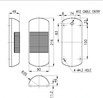

±ãÓÚ°²×°ÔÚÇ½ÃæÉÏ£¬¼õÉÙÓÉÓÚÕϰ­Îï¶Ô²úÆ·Ôì³ÉµÄÅöײ£¬±¾²úÆ·½á¹¹ÎªLED¹âÏßÖ±½ÓÕÕÉäµÄ·½Ê½£¬Ìá¸ßÁ˲úÆ·²àÃæ¿É¼û¶È
  • ±Ú¹Òʽ²úÆ·£¬±ãÓÚ°²×°ÔÚÇ½ÃæÉ쵀 LED³¤ÁÁ/ÉÁÁÁÐͲúÆ·
  • °ëÔ²ÐαڹÒʽ²úÆ·£¬¼õÉÙÓÉÓÚÕϰ­Îï¶Ô²úÆ·Ôì³ÉµÄÅöײ
  • ²ÉÓÃÕæ¿Õµç¶ÆµÄ¸Ç×Ó£¬ÍâÐÎÃÀ¹ÛÌá¸ßÉ豸µÄÆ·¸ñ
  • À©´óLED·¢¹â´°LED¹âÏßÖ±½ÓÕÕÉäµÄ·½Ê½£¬Ìá¸ßÁ˲úÆ·²àÃæ¿É¼û¶È
  • ʹÓöàÉ«LED£¬ÓÃÒ»¸ö¾¯Ê¾µÆ¿ÉÒÔ´«´ï2~3¸öÑÕÉ«ÐźÅ
  • ÊʺÏÓÃÓÚ¸ü»»µÆÅÝÀ§Äѵij¡Ëù»òÕñ¶¯ºÍ³å»÷½Ï´óµÄÉ豸
  • ·ÀË®¡¢·À³¾¹¹ÔìµÄ²úÆ·£¬ÓÐÓÅÐãµÄ·â±ÕÐÔÄÜ¿ÉÒÔÔÚÊÒÍâʹÓÃ
  • ±ê×¼ÑÕÉ«( ºì-R   »Æ-A , »Æ-A  ÂÌ-G ÑÕÉ«¿ÉÒÔ¶¨×ö)
    2 É« :   ºì-R   ÂÌ-G
    3 É« :   ºì-R   »Æ-A   ÂÌ-G
  • ²ÄÖÊ : µÆÕÖ-PC, ÉíÌå-ABS, ¸Ç×Ó-ABS
  • ±£»¤µÈ¼¶ : IP55, ¿ÉÒÔÔÚÊÒÍâʹÓõIJúÆ·
  • ÉÁÁÁ´ÎÊý : 60~80/min.
  • ÄÚ×°·äÃùÆ÷ÐÍ ÒôÁ¿ : Max.90dB/m. (¿ÉÒÔ¶¨×ö2Òô·äÃùÆ÷ÐͲúÆ·)

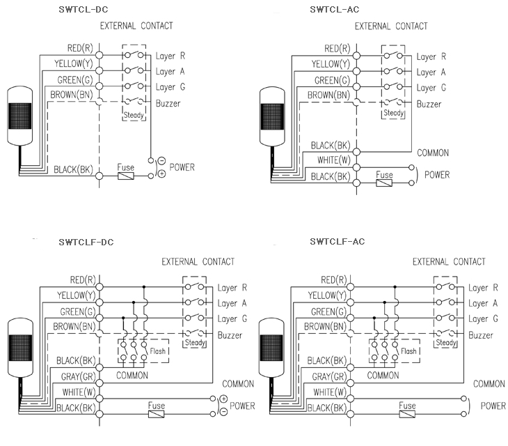

DC ³¤ÁÁÐͲúÆ·
  • Òý³ö µçÔ´Ïߣ¬ÐźÅÏß ¹æ¸ñ : UL1007-NO.22(0.3sq) 400mm
  • ºÚÉ« ¹²ÓÃÏß±íʾ¸º¼«(-)£¬µ«²úÆ·ÄÚ²¿ÓÐÕûÁ÷ÇÅ£¬²úÆ·²»Ó÷ÖÕý¸º¼«¡£
AC³¤ÁÁÐÍ, AC/DC ³¤ÁÁ/ÉÁÁÁÐͲúÆ·
  • Òý³ö µçÔ´Ïß ¹æ¸ñ : UL1015-NO.18(0.75sq) x 2c 400mm
    AC µçѹ²úÆ·£º²»Ó÷ֵçÔ´ÏßÑÕÉ«£¬¿ÉÒÔ½»Ìæ½ÓÏß¡£
    DC µçѹ²úÆ·£ººÚÉ«ÏßÁ¬½ÓÔÚ¸º¼«(-)
  • Òý³ö ÐźÅÏß ¹æ¸ñ : UL1007-NO.22 (0.3sq) 400mm
