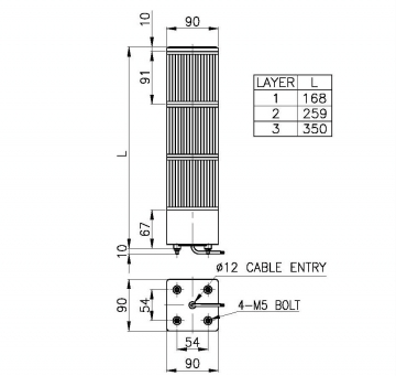

¸ßÁÁ¶È ±¬ÉÁÐÍ ¾¯Ê¾µÆ£¬Ô¶¾àÀë¿É¼û¶ÈºÍÄ;ÃÁ¦ÌرðÓÅÐã
  • ë¯µÆ¹Ü ±¬ÉÁÐÍ ¾¯Ê¾µÆ
  • Ç¿ÁÒµÄÐźÅÉÁ¹â£¬Ô¶¾àÀë´«´ïÐźÅЧ¹ûºÃ
  • µÆ¹Ü²ÉÓýӲåʽ½á¹¹£¬¸ü»»ë¯µÆ¹Ü·½±ã
  • ͬʱ²¶×½¶àÖÖÐźţ¬Ò²ÄÜ´«´ïµ¥¸öÐźÅ
  • ÒôÁ¿(ÄÚ×°·äÃùÆ÷ÐÍ) : Max.90dB/m (¿ÉÒÔ¶¨×ö2Òô·äÃùÆ÷ÐÍ)
  • ±ê×¼ÑÕÉ« (±ê×¼ÑÕÉ«ÒÔÍâÑÕÉ«ÅÅÁпÉÓÉʹÓÃÕßÀ´Ö¸¶¨)
    1²ã : ºì-R
    2²ã : ºì-R ÂÌ-G
    3²ã : ºì-R »Æ-A ÂÌ-G
  • ÉÁÁÁ´ÎÊý : 60~80/min.
  • ²ÄÖÊ : µÆÕÖ-AS, µ××ù-ABS
  • ±£»¤µÈ¼¶ : IP44

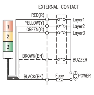

  • A µçѹ²úÆ·
    Òý³ö µçÔ´ÏߺÍÐźÅÏß ¹æ¸ñ :  UL1007-NO.22 (0.3sq) 400mm
  • DC µçѹ²úÆ·
    ºÚÏß¹²ÓÃÏß±íʾ¸º¼«(-)£¬µ«²úÆ·ÄÚ²¿ÓÐÕûÁ÷ÇÅ£¬²úÆ·²»Ó÷ÖÕý¸º¼«¡£
EX)SJS -3 -(BZ) -24 -RAG
