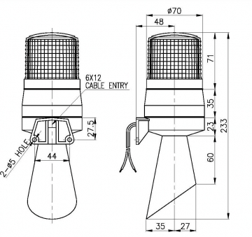

´«´ï¶àÖÖÐźŵÄСÐÍÉù¹â×éºÏ¾¯Ê¾µÆ
  • LED³¤ÁÁ/ÉÁÁÁÐÍ£¬ÄÚ×°¸ßÒôÁ¿·äÃùÆ÷µÄÒ»ÌåÐͲúÆ·
  • ͬʱÄÜ´«´ïÊÓ¾õÐźźÍÌý¾õÐźÅ
  • ÍâÐÎÃÀ¹ÛµÄСÐͲúÆ·£¬°²×°Ôڹ̶¨¿Õ¼ä½ÏСµÄµØ·½¸ü¼Ó·½±ã
  • ²ÉÓÃÉ¢¹âЧ¹ûºÃµÄµÆÕÖ£¬¿É¼û¶ÈÌØ±ðÓÅÐã
  • ²ÉÓÃLEDΪ¹âÔ´£¬ÊÊÓÃÓÚÕ𶯺ͳå»÷½Ï´óµÄÉ豸
  • ÄÚ×°LED³¤ÁÁ/ÉÁÁÁ¿ª¹Ø
  • µÆÕÖÑÕÉ« : ºì-R »Æ-A ÂÌ-G À¶-B
  • LEDÉÁÁÁ´ÎÊý : 60~80/min
  • ²ÄÖÊ : µÆÕÖ-AS. ÉíÌå-ABS
  • ±£»¤µÈ¼¶ : IP54
  • ÒôÁ¿ : Max.100dB/m
  • 2Òô·äÃùÆ÷ÐÍ¿ÉÒÔ¶¨×ö

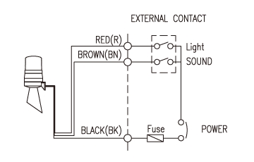

  • Òý³ö µçÔ´Ïß ¹æ¸ñ : UL1007-NO.22(0.3sq) x 3c 400mm
  • DCµçѹ²úÆ· : ºÚÉ«ÏßÁ¬½ÓÔÚ¸º¼«(-)
