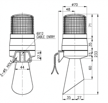

²úÆ·Ãû³Æ£º Éù¹â×éºÏ ±¬ÉÁÐÍ ¾¯Ê¾µÆ S60ADS
ÐÍ ºÅ£º S60ADS
Æ· ÅÆ£º 587
´«´ï¶àÖÖÐźŵÄСÐÍÉù¹â×éºÏ¾¯Ê¾µÆ
  • ±¬ÉÁÐͲúÆ·£¬ÄÚ×°¸ßÒôÁ¿·äÃùÆ÷µÄÒ»ÌåÐͲúÆ·
  • ͬʱÄÜ´«´ïÊÓ¾õÐźźÍÌý¾õÐźÅ
  • ÍâÐÎÃÀ¹ÛµÄСÐͲúÆ·£¬°²×°Ôڹ̶¨¿Õ¼ä½ÏСµÄµØ·½¸ü¼Ó·½±ã
  • ÊÊÓÃÔ¶¾àÀëÐźÅÈ·ÈϵIJúÆ·
  • µÆÕÖÑÕÉ« : ºì-R »Æ-A ÂÌ-G À¶-B
  • ÉÁÁÁ´ÎÊý : 60~80/min.
  • ²ÄÖÊ : µÆÕÖ-AS, µ××ù-ABS
  • ±£»¤µÈ¼¶ : IP44
  • ÒôÁ¿ : Max.100dB/m
  • 2Òô·äÃùÆ÷ÐÍ¿ÉÒÔ¶¨×ö
Ðͺеçѹ µçÁ÷ ÖØÁ¿ ÑÕÉ«
                      S60ADS
           DC12V            0.450A            0.21Kg            ºì-R
           »Æ-A
           ÂÌ-G
           À¶-B
           DC24V            0.210A            0.21Kg
           AC110V            0.072A            0.20Kg
           AC220V            0.036A            0.20Kg
Ãû ³Æ Òô µ÷ Òô µ÷ ÊÓÌý ÒôÁ¿
DU-DU-DUÒô(Á¬ÐøÒô)
*¿ÉÒÔ×°¶ÏÐøÒô
AC
DC
MAX 100dB
  • Òý³ö µçÔ´Ïß(ÐźÅÏß) ¹æ¸ñ : UL1007-NO.22(0.3sq) x 3c 400mm
  • DCµçѹ²úÆ· : ºÚÉ«ÏßÁ¬½ÓÔÚ¸º¼«(-)
EX)S60ADS -220 -G
Ðͺеçѹ ÑÕÉ«
                        S60ADS                         12-DC12V
                        24-DC24V
                        110-AC110V
                        220-AC220V
                         ºì-R
                         »Æ-A
                         ÂÌ-G
                         À¶-B
