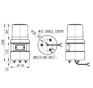

²úÆ·Ãû³Æ£º Éù¹â×éºÏ µÆÅÝ ·´Éä¾µÐýת ¾¯Ê¾µÆ S100D
ÐÍ ºÅ£º S100D
Æ· ÅÆ£º 587
    ÊʺÏÓÃÓÚ»ú´²¡¢×Ô¶¯»¯Éú²úÏß¡¢ÎÞÈ˼àÊÓϵͳµÄÒ£¿ØÐźŴ«´ï
    • µÆÅÝ·´Éä¾µ Ðýת¾¯Ê¾µÆºÍÐźÅÑïÉùÆ÷µÄÒ»ÌåÐ͹¹Ôì
    • ²ÉÓñ¾Ë¾¶ÀÌØµÄÐźÅÑïÉùÆ÷µÄÄÚ×°¹¹Ôì
    • ÒÔСµÄÍâÐÎÄÜ·¢³ö×î´ó105dB/mµÄ¸ßÒôÁ¿
    • ²ÉÓÃÔëÒôºÍÄ¥Ëð¼«Ð¡µÄ¶¯Á¦´«´ï×°ÖÃ
    • ÊʺÏÓÃÓÚÒ£¿Ø¼àÊÓ×°±¸¡¢¸ß¼¶Í£³µ³¡É豸¡¢»ú´²¡¢×Ô¶¯»¯Éú²úÏßµÄÊÓ¾õºÍÌý¾õÐźŵĴ«´ï
    • µÆÕÖ ÑÕÉ« : ºì-R »Æ-A ÂÌ-G À¶-B
    • תËÙ : 120~140RPM
    • ²ÄÖÊ : µÆÕÖ-AS. ÉíÌå-ABS, ·´Éä¾µ-ÄÍÈÈÐÔ ABS
    • ¼¼ÊõÈÏÖ¤ : CE
    • ±£»¤µÈ¼¶ : IP54

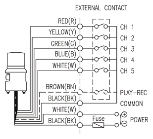

    µçÔ´Ïß
    • µçÔ´Ïß ¹æ¸ñ : UL1015-NO.18(0.75sq) x 2c 400mm
    • AC µçÔ´²úÆ·£º²úÆ·²»Ó÷ÖÕý¸º¼«
    • DC µçÔ´²úÆ·£ººÚÉ«ÏßÁ¬½ÓÔÚ¸º¼«(-)
    ÐźÅÏß
    • ÐźÅÏß ¹æ¸ñ : UL1015-NO.22(0.3sq) 400mm
