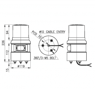

ÊʺÏÓÃÓÚ»ú´²¡¢×Ô¶¯»¯Éú²úÏß¡¢ÎÞÈ˼àÊÓϵͳµÄÒ£¿ØÐźŴ«´ï
  • LED·´Éä¾µÐýת¾¯Ê¾µÆºÍÐźÅÑïÉùÆ÷µÄÒ»ÌåÐͲúÆ·
  • ²ÉÓñ¾Ë¾¶ÀÌØµÄÐźÅÑïÉùÆ÷µÄÄÚ×°¹¹Ôì
  • ÒÔСµÄÍâÐÎÄÜ·¢³ö×î´ó105dB/mµÄ¸ßÒôÁ¿
  • ²ÉÓÃÌØÊâ LED Ðýת·´Éäϵͳ£¬·¢É¢Ç¿ÁÒµÄÐźÅ
  • ²ÉÓÃÔëÒôºÍÄ¥Ëð¼«Ð¡µÄ¶¯Á¦´«´ï×°ÖÃ
  • °´ÕÕÓû§µÄÒªÇó¿ÉÒÔ¶¨×öRoHS ²úÆ·
  • µÆÕÖÑÕÉ« : ºì-R »Æ-A ÂÌ-G À¶-B
  • תËÙ : 120~140RPM
  • ²ÄÖÊ : µÆÕÖ-AS, ÉíÌå-ABS, ·´Éä¾µ-ÄÍÈÈÐÔ ABS
  • ¼¼ÊõÈÏÖ¤ : CE
  • ±£»¤µÈ¼¶ : IP54

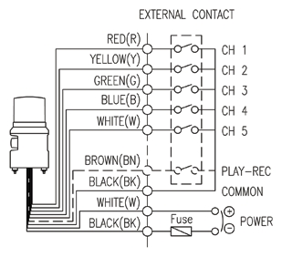

  • µçÔ´Ïß ¹æ¸ñ : UL1015-NO.18(0.75sq) x 2c 400mm
  • AC µçÔ´²úÆ·£º²úÆ·²»Ó÷ÖÕý¸º¼«
  • DC µçÔ´²úÆ·£ººÚÉ«ÏßÁ¬½ÓÔÚ¸º¼«(-)
ÐźÅÏß
  • ÐźÅÏß ¹æ¸ñ : UL1015-NO.22(0.3sq) 400mm
