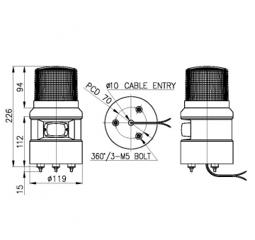

ÊʺÏÓÃÓÚ»ú´²¡¢×Ô¶¯»¯Éú²úÏß¡¢ÎÞÈ˼àÊÓϵͳµÄÒ£¿ØÐźŴ«´ï
  • ¸ßÁÁ¶È±¬ÉÁÐ;¯Ê¾µÆºÍÐźÅÑïÉùÆ÷µÄÒ»ÌåÐͲúÆ·
  • ²ÉÓñ¾Ë¾¶ÀÌØµÄÐźÅÑïÉùÆ÷µÄÄÚ×°¹¹Ôì
  • ÒÔСµÄÍâÐÎÄÜ·¢³ö×î´ó105dB/mµÄ¸ßÒôÁ¿
  • ÊʺÏÓÃÓÚÒ£¿Ø¼àÊÓ×°±¸¡¢¸ß¼¶Í£³µ³¡É豸¡¢»ú´²¡¢×Ô¶¯»¯Éú²úÏßµÄÊÓ¾õºÍÌý¾õÐźŵĴ«´ï
  • µÆÕÖ ÑÕÉ« : ºì-R »Æ-A ÂÌ-G À¶-B
  • ÉÁÁÁ´ÎÊý : 60~80/min.
  • ²ÄÖÊ : µÆÕÖ-AS. ÉíÌå-ABS, ·´Éä¾µ-ÄÍÈÈÐÔ ABS
  • ±£»¤µÈ¼¶ : IP54

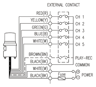

      • µçÔ´Ïß ¹æ¸ñ : UL1015-NO.18(0.75sq) x 2c 400mm
      • AC µçÔ´²úÆ·£º²úÆ·²»Ó÷ÖÕý¸º¼«
      • DC µçÔ´²úÆ·£ººÚÉ«ÏßÁ¬½ÓÔÚ¸º¼«(-)
      ÐźÅÏß
      • ÐźÅÏß ¹æ¸ñ : UL1015-NO.22(0.3sq) 400mm
