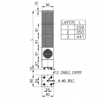

ÍâÐÎÃÀ¹ÛµÄ·½Ðζà²ãʽ¾¯Ê¾µÆ£¬ÊʺÏÓÃÓÚ»ú´²¡¢×Ô¶¯»¯Éú²úÏß¡¢ÎÞÈ˼àÊÓϵͳµÄÒ£¿ØÐźŴ«´ï
  • ·½ÐÎ Éù¹â×éºÏ ¸ßÁÁ¶È LED ³¤ÁÁ/ÉÁÁÁ ¶à²ãʽ¾¯Ê¾µÆ
  • ÄÚ×°ÐźÅÒôµÄ²úÆ·£¬Í¬Ê±´«´ï¶àÖÖµÄÊÓ¾õºÍÌý¾õÐźÅ
  • ²ÉÓÃʹÓÃÊÙÃüΪ°ëÓÀ¾ÃÐԵķ¢¹â¶þ¼«¹Ü£¬ÊʺÏÓÃÓÚÕ𶯼°³å»÷½Ï´óµÄÉ豸
  • ²ÉÓñ¾Ë¾¿ª·¢µÄÖ±±³¹âϵͳÌá¸ßÐźŹâÏߵķ¢É¢Ð§¹û
  • ÒÔСµÄÍâÐÎÄÜ·¢³ö×î´ó 90dB/mµÄ¸ßÒôÁ¿
  • ÄÚ×°È·ÈÏÐÅÏ¢·½±ãµÄÒøÁå°ã¡¢Ã÷Á˵ÄÒôµ÷
  • ÊʺÏÓÃÓÚÒ£¿Ø¼àÊÓ×°±¸¡¢ÎÞÈ˼àÊÓϵͳ¡¢»ú´²¡¢×Ô¶¯»¯Éú²úÏßµÄÊÓ¾õºÍÌý¾õÐźŴ«´ï
  • ÉÁÁÁ´ÎÊý(ÉÁÁÁÐÍ) : 60~80/min.
  • µÆÕÖ±ê×¼ÑÕÉ«ÅÅÁÐ (±ê×¼ÑÕÉ«ÒÔÍâÑÕÉ«ÅÅÁпÉÓÉʹÓÃÕßÀ´Ö¸¶¨)
    1²ã :  ºì-R
    2²ã :  ºì-R  ÂÌ-G
    3²ã :  ºì-R  »Æ-A  ÂÌ-G
  • ²ÄÖÊ : µÆÕÖ-AS£¬ÉíÌå-ABS , ·´Éä¾µ-ÄÍÈÈÐÔ ABS
  • ±£»¤µÈ¼¶ : IP23
ÐͺжÎÊý µçѹ µçÁ÷ ÖØÁ¿ ÑÕÉ«
                      SJDL
      1           DC12V           0.331A           0.79Kg           ºì-R
          DC24V           0.340A           0.79Kg
          AC110V           0.206A           1.18Kg
          AC220V           0.103A           1.18Kg
     2           DC12V           0.480A           1.31Kg           ºì-R
          ÂÌ-G
          DC24V           0.458A           1.31Kg
          AC110V           0.377A           1.61Kg
          AC220V           0.188A           1.61Kg
     3           DC12V           0.628A           1.54Kg           ºì-R
          »Æ-A
          ÂÌ-G
          DC24V           0.577A           1.54Kg
          AC110V           0.548A           1.93Kg
          AC220V           0.273A           1.93Kg

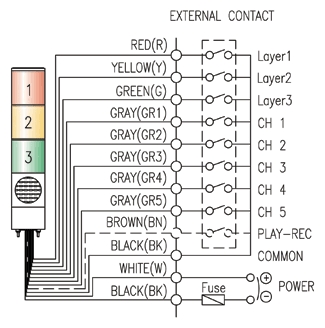

µçÔ´Ïß
  • µçÔ´Ïß ¹æ¸ñ : UL1015-NO.18(0.75sq) x 2c 400mm
  • AC µçÔ´²úÆ·£º²úÆ·²»Ó÷ÖÕý¸º¼«
  • DC µçÔ´²úÆ·£ººÚÉ«ÏßÁ¬½ÓÔÚ¸º¼«(-)
ÐźÅÏß
  • ÐźÅÏß ¹æ¸ñ : UL1015-NO.22(0.3sq) 400mm
EX)SJDL -2 -WM -220 -RA
