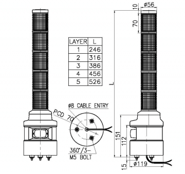

´ø¸ßÒôÁ¿À®°ÈµÄ Ø56 µÆÅÝÐÍ ¶à²ãʽ¾¯Ê¾µÆ
  • Íâ¾¶ 56mm ¶à²ãʽ¾¯Ê¾µÆºÍÐźÅÒôÀ®°È×éºÏ³ÉÒ»ÌåµÄ²úÆ·
  • ͬʱ´«´ï¶àÖÖµÄÊÓ¾õºÍÌý¾õÐźÅ
  • ²ÉÓñ¾Ë¾µÄ¶ÀÌØµÄÀ®°ÈÄÚ×°¹¹Ôì
  • ÒÔͬÖÖ²úÆ·ÖÐ×îСµÄÍâÐΣ¬·¢»Ó¶àÑùµÄ¹¦ÄÜ

  • ²ÄÖÊ : µÆÕÖ-AS, ÉíÌå-ABS
  • ÒôÁ¿ : Max.105dB/m
  • ÉÁÁÁ´ÎÊý(³¤ÁÁ/ÉÁÁÁÐÍ) : 60~80/min.
  • ±£»¤µÈ¼¶ : IP54

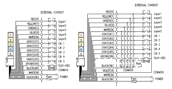

µçÔ´Ïß
  • µçÔ´Ïß ¹æ¸ñ : UL1015-NO.18(0.75sq) x 2c 400mm
  • AC µçÔ´²úÆ·£º²úÆ·²»Ó÷ÖÕý¸º¼«
  • DC µçÔ´²úÆ·£ººÚÉ«ÏßÁ¬½ÓÔÚ¸º¼«(-)
ÐźÅÏß
  • ÐźÅÏß ¹æ¸ñ : UL1015-NO.22(0.3sq) 400mm
EX)STD56B -3 -WS -220 -RAG
