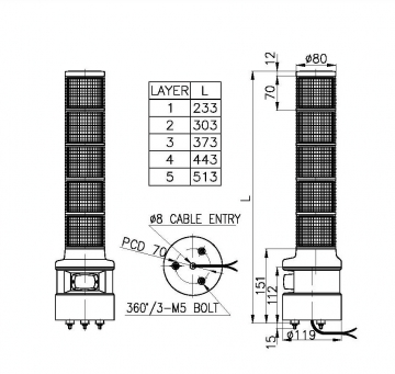

STD80S | ±¬ÉÁÐÍ
¸ßÒôÁ¿À®°ÈµÄ Ø80 ë¯µÆ¹Ü ±¬ÉÁÐÍ ¶à²ãʽ¾¯Ê¾µÆ
  • Íâ¾¶ 80mm ¶à²ãʽ¾¯Ê¾µÆºÍÐźÅÒôÀ®°È×éºÏ³ÉÒ»ÌåµÄ²úÆ·
  • ͬʱ´«´ï¶àÖÖµÄÊÓ¾õºÍÌý¾õÐźÅ
  • ²ÉÓöÀÌØµÄÀ®°ÈÄÚ×°¹¹Ô죬ÒÔͬÖÖ²úÆ·ÖÐ×îСµÄÍâÐΣ¬·¢»Ó¶àÑùµÄ¹¦ÄÜ
  • ·¢³öÇ¿Á񵀮µÉÁÐźŲúÆ·£¬È·Èϳ¤¾àÀëÐźÅÈÝÒ×
  • ±ê×¼ÑÕÉ« ÅÅÁÐ (±ê×¼ÑÕÉ«ÒÔÍâÑÕÉ«ÅÅÁпÉÓÉʹÓÃÕßÀ´Ö¸¶¨)
    1²ã : ºì-R
    2²ã : ºì-R ÂÌ-G
    3²ã : ºì-R »Æ-A ÂÌ-G
    4²ã : ºì-R »Æ-A ÂÌ-G À¶-B
    5²ã : ºì-R »Æ-A ÂÌ-G À¶-B °×-W
  • ²ÄÖÊ : µÆÕÖ-AS, ÉíÌå-ABS
  • ÒôÁ¿ : Max.105dB/m
  • ÉÁÁÁ´ÎÊý(³¤ÁÁ/ÉÁÁÁÐÍ) : 60~80/min.
  • ±£»¤µÈ¼¶ : IP54

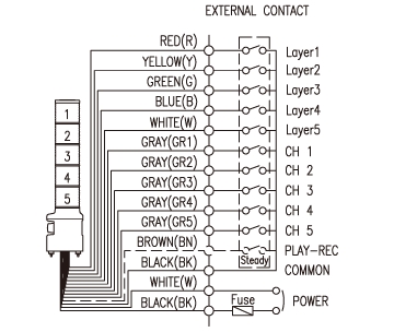

µçÔ´Ïß
  • µçÔ´Ïß ¹æ¸ñ : UL1015-NO.18(0.75sq) x 2c 400mm
  • AC µçÔ´²úÆ·£º²úÆ·²»Ó÷ÖÕý¸º¼«
  • DC µçÔ´²úÆ·£ººÚÉ«ÏßÁ¬½ÓÔÚ¸º¼«(-)
ÐźÅÏß
  • ÐźÅÏß ¹æ¸ñ : UL1015-NO.22(0.3sq) 400mm
