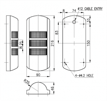

±ãÓÚÔÚÇ½ÃæÉϰ²×°£¬¿ÉÒÔ¼õÉÙÍâ½çÎïÌåµÄ³å»÷»òĦ²Á¶øÔì³ÉµÄÆÆ»µ
  • °ëÔ²ÐαڹÒʽ²úÆ·£¬±ãÓÚÔÚÇ½ÃæÉϰ²×°
  • °ëÔ²ÐαڹÒʽ²úÆ·£¬¼õÉÙÓÉÓÚÕϰ­Îï¶Ô²úÆ·Ôì³ÉµÄÅöײ
  • °ÑLED¹âÏßÖ±½Ó·¢É¢µ½Ê¹ÓÃÕß·½ÏòµÄ±³¹â½á¹¹£¬¿ÉÒÔ·¢»Ó׿ԽµÄ¿ÉÊÓÐÔÄÜ
  • ÄÚ²ãÉ¢¹âµÆÕÖÍâ×°ÓÐ͸Ã÷µÆÕÖ£¬´Ó¶ø¸üºÃµÄ´«µÝ¹âÐźÅ
  • Íâ²ã͸Ã÷²£Á§µÆÕÖ£¬¹â»¬Ã÷ÁÁ£¬Ìá¸ßÁË·ÀË®·À³¾µÈ¼¶£¬±£³ÖÍâ¹ÛµÄ¸É¾»ÃÀ¹Û
  • ·ÀË®·À³¾µÈ¼¶¸ß£¬·â±ÕÐԺ㬿ÉÔÚÊÒÍâʹÓÃ
  • ÊʺÏÓÃÓÚ¸ü»»µÆÅÝÀ§Äѵij¡Ëù»òÕßÕ𶯺ͳå»÷½Ï´óµÄÉ豸
  • ±ê×¼ÑÕÉ«
    2É« : ºì-R ÂÌ-G
    3É« : ºì-R »Æ-A ÂÌ-G
  • ÉÁÁÁ´ÎÊý : 60~80/min.
  • ÄÚ×°·äÃùÆ÷ÐÍ ÒôÁ¿ : MAX.90dB/m (¿ÉÒÔ¶¨×ö2Òô·äÃùÆ÷ÐÍ)
  • ²ÄÖÊ : µÆÕÖ-PC, ÄÚ²¿µÆÕÖ-PC, ¸Ç×Ó-ABS, ÉíÌå-ABS
  • ¼¼ÊõÈÏÖ¤ : CE
  • ±£»¤µÈ¼¶ : IP55, ÔÚÊÒÍâ¿ÉÒÔʹÓÃ

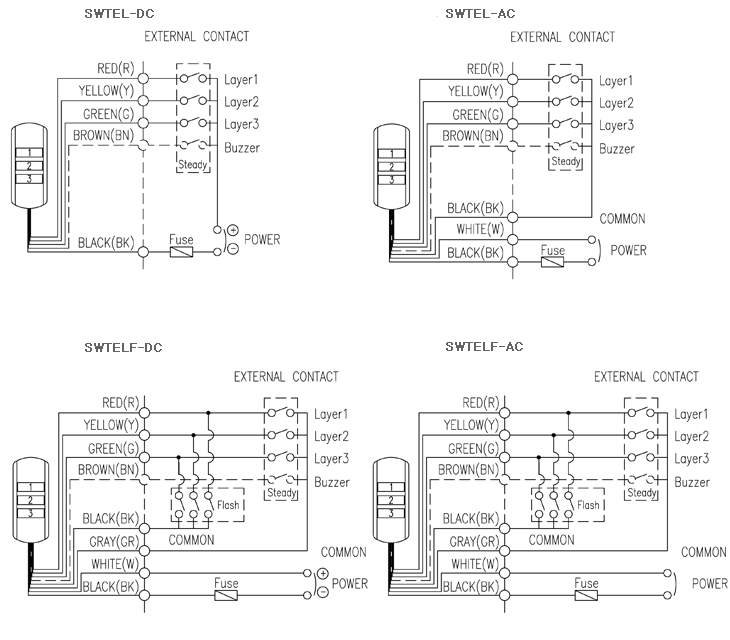

DC ³¤ÁÁÐͲúÆ·
  • DC µçѹ²úÆ· : ºÚÉ«ÏßÁ¬½ÓÔÚ¸º¼«(-)£¬µ«²úÆ·ÄÚ²¿ÓÐÕûÁ÷ÇÅ£¬²úÆ·²»Ó÷ÖÕý¸º¼«¡£
AC³¤ÁÁÐÍ£¬AC/DC ³¤ÁÁ/ÉÁÁÁÐͲúÆ·
  • Òý³ö µçÔ´Ïß ¹æ¸ñ : UL1015-NO.18(0.75sq) x 2c 400mm
    AC µçѹ²úÆ· : ²»Ó÷ֵçÔ´ÏßÑÕÉ«£¬¿ÉÒÔ½»Ìæ½ÓÏß
  • Òý³ö ÐźÅÏß ¹æ¸ñ : UL1007-NO.22 (0.3sq) 400mm
EX)SWTEL -(BZ) -3 -220 -RAG
ÐͺŠ·äÃùÆ÷ ¶ÎÊý µçѹ ÑÕÉ«
             SWTEL
             SWTELF
ÎÞÖ¸¶¨(None)-±ê×¼ÐÍ
BZÖ¸¶¨(Order)-ÄÚ×°·äÃùÆ÷ÐÍ
               2-2É«
               3-3É«
          12-DC12V
          24-DC24V
          110-AC110V
          220-AC220V
               R-ºì
               A-»Æ
               G-ÂÌ
