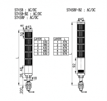

¿ÉÄÚ×°·äÃùÆ÷£¬ÉÁÁÁÐÍÖ§¸Ë°²×°ÐͶà²ãÐźŵÆ
  • ²ÉÓÃÌØÊâÉ¢¹âµÆÕÖÌá¸ß¿É¼û¶È
  • ʹÓÃÄÍÓõij¤ÊÙÃüµÆÅÝ
  • ¶àÖ̶ֹ¨°²×°Ö§¼Ü¿É¹©Ñ¡Ôñ
  • ÉÁÁÁ´ÎÊý : 60~80/min.
  • ÄÚ×°·äÃùÆ÷ÐÍ ÒôÁ¿ : Max.90dB/m (¿ÉÒÔ¶¨×ö2Òô·äÃùÆ÷ÐÍ)
  • ²ÄÖÊ : µÆÕÖ-AS, ÉíÌå-ABS, Pole-ÂÁºÏ½ð
  • ¼¼ÊõÈÏÖ¤ : CE
  • ±£»¤µÈ¼¶ : IP44 (ÄÚ×°·äÃùÆ÷ÐÍ IP23)

ÐͺжÎÊý µçѹ µçÁ÷ µÆÅÝ ÖØÁ¿ ÑÕÉ«
      ST45B
      µÆÅÝ ³¤ÁÁÐÍ
      ST45BF
      µÆÅÝ ³¤ÁÁ/ÉÁÁÁÐÍ
      ST45B-BZ
      ÄÚ×°·äÃùÆ÷ µÆÅÝ ³¤ÁÁÐÍ
      ST45BF-BZ
      ÄÚ×°·äÃùÆ÷ µÆÅÝ ³¤ÁÁ/ÉÁÁÁÐÍ
1
AC/DC12V
0.357A
  12V5W
     G14 9S
1
0.30Kg
ºì-R
AC/DC24V
0.185A
  24V5W
     G14 9S
2
0.30Kg
AC110V
0.042A
  110V5W
     T16x28 9S
3
0.30Kg
AC220V
0.021A
  220V5W
     T16x28 9S
4
0.30Kg
2
AC/DC12V
0.714A
  12V5W
     G14 9S
1
0.35Kg
ºì-R
ÂÌ-G
AC/DC24V
0.370A
  24V5W
     G14 9S
2
0.35Kg
AC110V
0.084A
  110V5W
     T16x28 9S
3
0.35Kg
AC220V
0.042A
  220V5W
     T16x28 9S
4
0.35Kg
3
AC/DC12V
1.071A
  12V5W
     G14 9S
1
0.41Kg
ºì-R
Ȯ-A
ÂÌ-G
AC/DC24V
0.555A
  24V5W
     G14 9S
2
0.41Kg
AC110V
0.126A
  110V5W
     T16x28 9S
3
0.41Kg
AC220V
0.063A
  220V5W
     T16x28 9S
4
0.41Kg
4
AC/DC12V
1.428A
  12V5W
     G14 9S
1
0.47Kg
ºì-R
Ȯ-A
ÂÌ-G
˦-B
AC/DC24V
0.740A
  24V5W
     G14 9S
2
0.47Kg
AC110V
0.168A
  110V5W
     T16x28 9S
3
0.47Kg
AC220V
0.084A
  220V5W
     T16x28 9S
4
0.47Kg
5
AC/DC12V
1.785A
  12V5W
     G14 9S
1
0.53Kg
ºì-R
Ȯ-A
ÂÌ-G
˦-B
°×-W
AC/DC24V
0.925A
  24V5W
     G14 9S
2
0.53Kg
AC110V
0.210A
  110V5W
     T16x28 9S
3
0.53Kg
AC220V
0.105A
  220V5W
     T16x28 9S
4
   0.53Kg

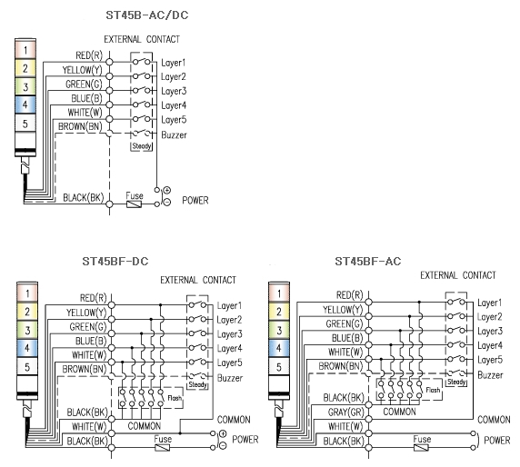

  • Òý³ö µçÔ´Ïß¡¢ÐźÅÏß ¹æ¸ñ : UL1007-NO.22(0.3sq) 400mm
    AC,DC µçѹ²úÆ· : ²»Ó÷ֵçÔ´ÏßÑÕÉ«£¬¿ÉÒÔ½»Ìæ½ÓÏß
AC,DC ³¤ÁÁ/ÉÁÁÁÐͲúÆ·
  • Òý³ö µçÔ´Ïß ¹æ¸ñ : UL1015-NO.18(0.75sq) x 2c 400mm
    AC µçѹ²úÆ· : ²»Ó÷ֵçÔ´ÏßÑÕÉ«£¬¿ÉÒÔ½»Ìæ½ÓÏß
    DC µçѹ²úÆ· : ºÚÉ«ÏßÁ¬½ÓÔÚ¸º¼«(-)
  • Òý³ö ÐźÅÏß ¹æ¸ñ : UL1007-NO.22 (0.3sq) 400mm
±ê×¼½ÓÏßÒÔÍâ²úÆ·¿ÉÒÔ¶¨×ö
EX)ST45B -(BZ) -3 -24 -RAG -SZ18
