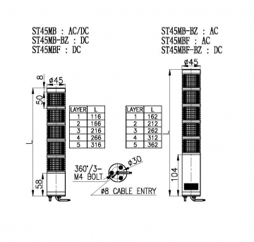

²úÆ·Ãû³Æ£º µÆÅÝ ³¤ÁÁ/ÉÁÁÁÐÍ ¶à²ãÐÅºÅµÆ ST45MB
ÐÍ ºÅ£º ST45MB
Æ· ÅÆ£º 587
¿ÉÄÚ×°·äÃùÆ÷£¬Ö±Á¢ÐÍÉÁÁÁ¶à²ãÐźŵÆ
  • ÊʺÏÓÃÓÚ°²×°¸ß¶ÈÊÜÏ޵Ļ·¾³ºÍÉ豸µÄÖ±Á¢ÐͲúÆ· °²×°¸ß¶ÈÊÜÏ޵Ļ·¾³
  • ²ÉÓÃÌØÊâÉ¢¹âµÆÕÖÌá¸ß¿É¼û¶È
  • ʹÓÃÄÍÓõij¤ÊÙÃüµÆÅÝ
  • ÉÁÁÁ´ÎÊý : 60~80/min.
  • ÄÚ×°·äÃùÆ÷ÐÍ ÒôÁ¿ : Max.90dB/m (¿ÉÒÔ¶¨×ö2Òô·äÃùÆ÷ÐÍ)
  • ²ÄÖÊ : µÆÕÖ-AS, ÉíÌå-ABS
  • ¼¼ÊõÈÏÖ¤ : CE
  • ±£»¤µÈ¼¶ : IP44 (ÄÚ×°·äÃùÆ÷ÐÍ IP23)
  • ×ó±ßͼƬÊǸ÷²ã±ê×¼²úÆ·µÄͼƬ¡£±ê×¼²úÆ·ÒÔÍâµÄÑÕÉ«ÅÅÁпÉÒÔ¶¨×ö¡£

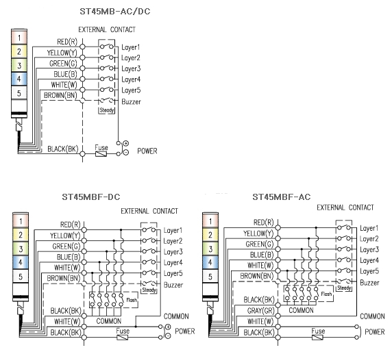

AC,DC ³¤ÁÁÐͲúÆ·
  • Òý³ö µçÔ´Ïß¡¢ÐźÅÏß ¹æ¸ñ : UL1007-NO.22(0.3sq) 400mm
    AC µçѹ²úÆ· : ²»Ó÷ֵçÔ´ÏßÑÕÉ«£¬¿ÉÒÔ½»Ìæ½ÓÏß                                                                      DC µçѹ²úÆ· : ºÚÉ«ÏßÁ¬½ÓÔÚ¸º¼«(-)
AC,DC ³¤ÁÁ/ÉÁÁÁÐͲúÆ·
  • Òý³ö µçÔ´Ïß ¹æ¸ñ : UL1015-NO.18(0.75sq) x 2c 400mm
  • Òý³ö ÐźÅÏß ¹æ¸ñ : UL1007-NO.22 (0.3sq) 400mm
±ê×¼½ÓÏßÒÔÍâ²úÆ·¿ÉÒÔ¶¨×ö
EX)ST45MB -(BZ) -3 -220 -RAG
