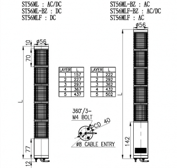

¿ÉÄÚ×°·äÃùÆ÷¡¢ÉÁÁÁÐͶà²ãÐźŵÆ
  • ²ÉÓøßÁÁ¶È·¢¹â¶þ¼«¹ÜΪ¹âÔ´µÄØ56mm Ö±Á¢Ð͸߼¶²úÆ·
  • É¢¹âÃæ»ýÊǾ­¼ÃÐͲúÆ·µÄ2±¶£¬ÔÚÔ¶¾àÀë¿É¼û¶ÈÌØ±ðºÃµÄ²úÆ·
  • ½Ó²åʽÉè¼Æ£¬Ê¹¸÷²ãµÆ¿ÉËæÒâ×é×°£¬¸ü»»ÑÕɫ˳Ðò¸ü·½±ã¼òµ¥
  • ÉÁÁÁ´ÎÊý : 60~80/min.
  • ÄÚ×°·äÃùÆ÷ÐÍ ÒôÁ¿ : Max.90dB/m (¿ÉÒÔ¶¨×ö2Òô·äÃùÆ÷ÐÍ)
  • ²ÄÖÊ : µÆÕÖ-AS, ÉíÌå-ABS
  • ¼¼ÊõÈÏÖ¤ : CE
  • ±£»¤µÈ¼¶ : IP44 (ÄÚ×°·äÃùÆ÷ÐÍ IP23)
  • ×ó±ßͼƬÊǸ÷²ã±ê×¼²úÆ·µÄͼƬ¡£±ê×¼²úÆ·ÒÔÍâµÄÑÕÉ«ÅÅÁпÉÒÔ¶¨×ö¡£
  • ¿ÉÒÔ¶¨×öÔÚÖÜΧ»·¾³60¡æÉÏÄÜʹÓÃµÄ ULÈÏ֤Ʒ(class2, DC24VרÓÃ)
ÐͺжÎÊý µçѹ µçÁ÷ ÖØÁ¿ ÑÕÉ«
     ST56ML
     LED ³¤ÁÁÐÍ
     ST56MLF
     LED ³¤ÁÁ/ÉÁÁÁÐÍ
     ST56ML-BZ
     ÄÚ×°·äÃùÆ÷ LED ³¤ÁÁÐÍ
     ST56MLF-BZ
     ÄÚ×°·äÃùÆ÷ LED ³¤ÁÁ/ÉÁÁÁÐÍ
1
   AC/DC12V
0.110A
0.21Kg
ºì-R
   AC/DC24V
0.072A
0.21Kg
   AC110V
0.040A
0.38Kg
   AC220V
0.020A
0.38Kg
2
   AC/DC12V
0.220A
0.29Kg
ºì-R
ÂÌ-G
   AC/DC24V
0.144A
0.29Kg
   AC110V
0.049A
0.46Kg
   AC220V
0.025A
0.46Kg
3
   AC/DC12V
0.330A
0.38Kg
ºì-R
Ȯ-A
˦-G
   AC/DC24V
0.216A
0.38Kg
   AC110V
0.058A
0.55Kg
   AC220V
0.029A
0.55Kg
4
   AC/DC12V
0.440A
0.46Kg
ºì-R
Ȯ-A
ÂÌ-G
˦-B
   AC/DC24V
0.288A
0.46Kg
   AC110V
0.066A
0.63Kg
   AC220V
0.033A
0.63Kg
5
   AC/DC12V
0.550A
0.55Kg
ºì-R
Ȯ-A
ÂÌ-G
˦-B
°×-W
   AC/DC24V
0.360A
0.55Kg
   AC110V
0.073A
0.72Kg
   AC220V
0.037A
0.72Kg
ÐźÅÏß¡¢·äÃùÆ÷Ïß µçÁ÷ (1²ã±ê×¼)
µçѹ AC/DC 12V AC/DC 24V AC 110V AC 220V
ÐźÅÏßµçÁ÷
0.110A
0.072A
0.040A
0.020A
·äÃùÆ÷ÏßµçÁ÷
0.015A
0.028A
0.021A
0.038A
Ãû ³Æ ƵµÀ ÊÓÌý ÒôÁ¿
·äÃùÆ÷ 1Òô PI~PI~PI~Á¬ÐøÒô
MAX 90dB
·äÃùÆ÷ 2Òô
(¶¨×ö£©
PI~PI~PI~Á¬ÐøÒô
PI-PI-PI ¶ÏÐøÒô
MAX 90dB

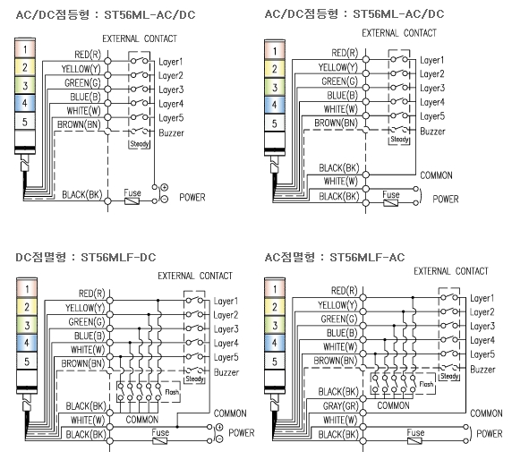

DC ³¤ÁÁÐͲúÆ·
  • DC µçѹ²úÆ· : ºÚÉ«Ïß±íʾ¸º¼«(-)£¬µ«²úÆ·ÄÚ²¿ÓÐÕûÁ÷ÇÅ£¬²úÆ·²»Ó÷ÖÕý¸º¼«
AC³¤ÁÁÐÍ£¬AC/DC ³¤ÁÁ/ÉÁÁÁÐͲúÆ·
  • Òý³ö µçÔ´Ïß ¹æ¸ñ : UL1015-NO.18(0.75sq) x 2c 400mm
    AC µçѹ²úÆ· : ²»Ó÷ֵçÔ´ÏßÑÕÉ«£¬¿ÉÒÔ½»Ìæ½ÓÏß
    DC µçѹ²úÆ· : ºÚÉ«ÏßÁ¬½ÓÔÚ¸º¼«(-)
  • Òý³ö ÐźÅÏß ¹æ¸ñ : UL1007-NO.22 (0.3sq) 400mm
±ê×¼½ÓÏßÒÔÍâ²úÆ·¿ÉÒÔ¶¨×ö¡£
EX)ST56MLF -(BZ) -5 -220 -RAGBW
ÐͺŠ·äÃùÆ÷ ¶ÎÊý µçѹ ÑÕÉ«
          ST56ML
          ST56MLF
          ÎÞÖ¸¶¨(None)
          ±ê×¼ÐÍ
          BZÖ¸¶¨(Order)
          ÄÚ×°·äÃùÆ÷ÐÍ
               1-1²ã
               2-2²ã
               3-3²ã
               4-4²ã
               5-5²ã
          12-DC12V
          24-DC24V
          110-AC110V
          220-AC220V
               R-ºì
               A-»Æ
               G-ÂÌ
               B-À¶
               W-°×
