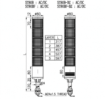

ÊʺÏÔÚ¿Õ¼ä½Ï´óµÄ»·¾³ÖÐʹÓã¬Ø80mm ´óÐͶà²ãÐźŵÆ
  • ÔÚ¿Õ¼ä½ÏµÄµÄ»·¾³ÖÐÒ²ÄÜÓÐЧµÄ´«µÝÐźÅ
  • Ñ¡Óó־ÃÄÍÓõĵÆÅÝ
  • ¶àÖ̶ֹ¨°²×°Ö§¼Ü¿É¹©Ñ¡Ôñ
  • ÉÁÁÁ´ÎÊý : 60~80/min.
  • ÄÚ×°·äÃùÆ÷ÐÍ ÒôÁ¿ : Max.90dB/m (¿ÉÒÔ¶¨×ö2Òô·äÃùÆ÷ÐÍ)
  • ²ÄÖÊ : µÆÕÖ-AS, ÉíÌå-ABS, Pole-ÂÁºÏ½ð
  • ¼¼ÊõÈÏÖ¤ : CE
  • ±£»¤µÈ¼¶ : IP44 (ÄÚ×°·äÃùÆ÷ÐÍ IP23)
  • ×ó±ßͼƬÊǸ÷²ã±ê×¼²úÆ·µÄͼƬ¡£±ê×¼²úÆ·ÒÔÍâµÄÑÕÉ«ÅÅÁпÉÒÔ¶¨×ö¡£

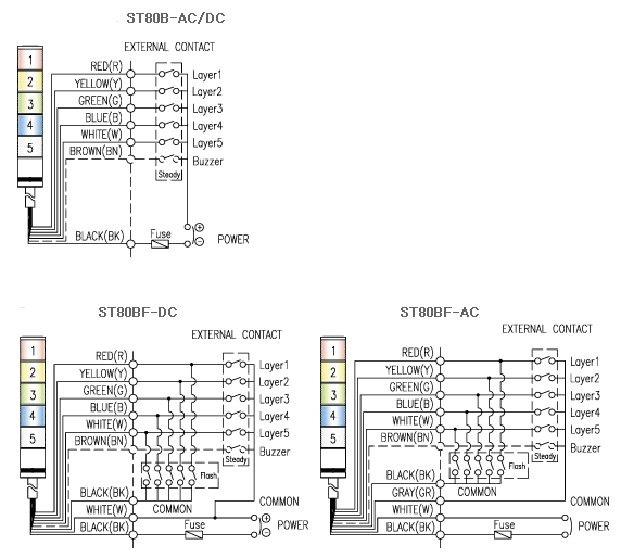

AC,DC ³¤ÁÁÐͲúÆ·
  • Òý³ö µçÔ´Ïß¡¢ÐźÅÏß ¹æ¸ñ : UL1007-NO.22(0.3sq) 400mm
    AC µçѹ²úÆ· : ²»Ó÷ֵçÔ´ÏßÑÕÉ«£¬¿ÉÒÔ½»Ìæ½ÓÏß                                                                      DC µçѹ²úÆ·£ººÚÉ«ÏßÁ¬½ÓÔÚ¸º¼«(-)
AC,DC ³¤ÁÁ/ÉÁÁÁÐͲúÆ·
  • Òý³ö µçÔ´Ïß ¹æ¸ñ : UL1015-NO.18(0.75sq) x 2c 400mm
    DC µçѹ²úÆ· : ºÚÉ«ÏßÁ¬½ÓÔÚ¸º¼«(-)
  • Òý³ö ÐźÅÏß ¹æ¸ñ : UL1007-NO.22 (0.3sq) 400mm
±ê×¼½ÓÏßÒÔÍâ²úÆ·¿ÉÒÔ¶¨×ö
