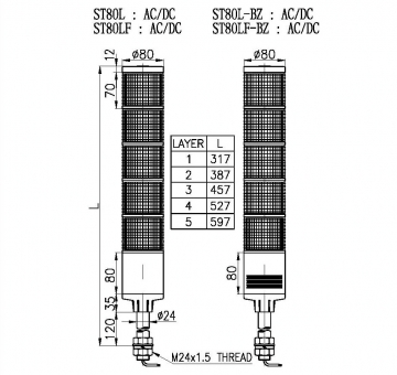

LED¹âÔ´£¬ÉÁ¹âÃæ»ý¸²¸Ç´ó£¬Ò×ÓÚÏòÔ¶¾àÀë´«µÝÉù¹âÐźÅ
  • ²ÉÓøßÁÁ¶È·¢¹â¶þ¼«¹ÜΪ¹âÔ´µÄ80mm ´ø¹Ì¶¨Ö§¸ËµÄ¸ß¼¶²úÆ·
  • É¢¹âÃæ»ýÊǾ­¼ÃÐͲúÆ·µÄ2±¶£¬ÔÚÔ¶¾àÀë¿É¼û¶ÈÌØ±ðºÃµÄ²úÆ·
  • ½Ó²åʽÉè¼Æ£¬Ê¹¸÷²ãµÆ¿ÉËæÒâ×é×°£¬¸ü»»ÑÕɫ˳Ðò¸ü·½±ã¼òµ¥
  • ÉÁÁÁ´ÎÊý : 60~80/min.
  • ÄÚ×°·äÃùÆ÷ÐÍ ÒôÁ¿ : Max.90dB/m (¿ÉÒÔ¶¨×ö2Òô·äÃùÆ÷ÐÍ)
  • ²ÄÖÊ : µÆÕÖ-AS, ÉíÌå-ABS, Pole-ÂÁºÏ½ð
  • ¼¼ÊõÈÏÖ¤ : UL(Class2,DC24רÓÃ), CE
  • ±£»¤µÈ¼¶ : IP44 (ÄÚ×°·äÃùÆ÷ÐÍ IP23)
  • ×ó±ßͼƬÊǸ÷²ã±ê×¼²úÆ·µÄͼƬ¡£±ê×¼²úÆ·ÒÔÍâµÄÑÕÉ«ÅÅÁпÉÒÔ¶¨×ö¡£
  • ¿ÉÒÔ¶¨×öÔÚÖÜΧ»·¾³60¡æÉÏÄÜʹÓÃµÄ ULÈÏ֤Ʒ(class2, DC24VרÓÃ)

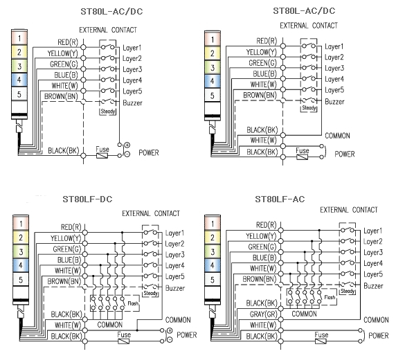

DC ³¤ÁÁÐͲúÆ·
  • DC µçѹ²úÆ· : ºÚÉ«ÏßÁ¬½ÓÔÚ¸º¼«(-)£¬µ«²úÆ·ÄÚ²¿ÓÐÕûÁ÷ÇÅ£¬²úÆ·²»Ó÷ÖÕý¸º¼«¡£
AC³¤ÁÁÐÍ£¬AC/DC ³¤ÁÁ/ÉÁÁÁÐͲúÆ·
  • Òý³ö µçÔ´Ïß ¹æ¸ñ : UL1015-NO.18(0.75sq) x 2c 400mm
    AC µçѹ²úÆ· : ²»Ó÷ֵçÔ´ÏßÑÕÉ«£¬¿ÉÒÔ½»Ìæ½ÓÏß
  • Òý³ö ÐźÅÏß ¹æ¸ñ : UL1007-NO.22 (0.3sq) 400mm
±ê×¼½ÓÏßÒÔÍâ²úÆ·¿ÉÒÔ¶¨×ö¡£
