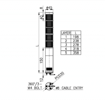

×ÔÁ¢ÐÍ£¬·¢³ö5ÖÖÐźÅÒôµÄСÐÍLED¶à²ãÐźŵÆ
  • ÄÚÖÃÐźÅÑïÉùÆ÷£¬Í⾶Ϊ45mmµÄ×ÔÁ¢ÐͲúÆ·
  • ÊʺÏÓÃÓÚ°²×°¿Õ¼ä¼«Ð¡µÄСÐÍÉ豸¼°×Ô¶¯»¯»úÆ÷
  • ¿ÉÒÔͬʱ´«´ï¶àÖÖÊÓ¾õÐźźÍÌý¾õÐźÅ
  • ÀûÓöàÖÖÌý¾õÐźţ¬¿ÉÒÔ´«µÝ¾ßÌåµÄÐźÅ
  • ½Ó²åʽÉè¼Æ£¬Ê¹¸÷²ãµÆ¿ÉËæÒâ×é×°£¬¸ü»»ÑÕɫ˳Ðò¸ü·½±ã¼òµ¥
  • ±ê×¼ÑÕÉ«ÅÅÁÐ
    1²ã : ºì-R
    2²ã : ºì-R ÂÌ-G
    3²ã : ºì-R »Æ-A ÂÌ-G
    4²ã : ºì-R »Æ-A ÂÌ-G À¶-B
    5²ã : ºì-R »Æ-A ÂÌ-G À¶-B  °×-W
  • ²ÄÖÊ : µÆÕÖ-AS, ÉíÌå-ABS
  • ÒôÁ¿ : Max.85dB/m
  • ÉÁÁÁ´ÎÊý : 60~80/min.
  • ±£»¤µÈ¼¶ : IP23

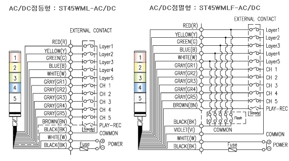

µçÔ´Ïß
  • µçÔ´Ïß ¹æ¸ñ : UL1015-NO.18(0.75sq) x 2c 400mm
  • AC µçÔ´²úÆ· : ²»Ó÷ÖÕý¸º¼«
  • DC µçÔ´²úÆ· : ºÚÉ«ÏßÁ¬½ÓÔÚ¸º¼«(-)
ÐźÅÏß
  • ÐźÅÏß ¹æ¸ñ : UL1015-NO.22(0.3sq) 400mm
EX)ST45WML -3 -WS -24 -RAG
