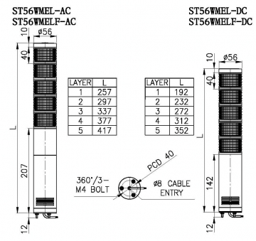

×ÔÁ¢ÐÍ£¬·¢³ö5ÖÖÐźÅÒôµÄ±ê×¼ÐÍLED¶à²ãÐźŵÆ
  • ÄÚÖÃÐźÅÑïÉùÆ÷£¬Í⾶Ϊ56mmµÄ×ÔÁ¢ÐͲúÆ·
  • ²úÆ·¸ß¶È²»¸ß£¬ÊʺÏÓÃÓÚ°²×°¸ß¶ÈÊÜÏ޵Ļ·¾³
  • ÀûÓöàÖÖÌý¾õÐźţ¬¿ÉÒÔ´«µÝ¾ßÌåµÄÐźÅ
  • ÊʺÏÓÃÓÚ°ëµ¼Ìå»úе¡¢×Ô¶¯»¯Éú²úÏß¡¢Ô¶¾àÀë¼à¿ØµÄ´«µÝÊÓ¾õºÍÌý¾õÐźÅ
  • ½Ó²åʽÉè¼Æ£¬Ê¹¸÷²ãµÆ¿ÉËæÒâ×é×°£¬¸ü»»ÑÕɫ˳Ðò¸ü·½±ã¼òµ¥
  • ±ê×¼ÑÕÉ«ÅÅÁÐ
    1²ã : ºì-R
    2²ã : ºì-R ÂÌ-G
    3²ã : ºì-R »Æ-A ÂÌ-G
    4²ã : ºì-R »Æ-A ÂÌ-G À¶-B
    5²ã : ºì-R »Æ-A ÂÌ-G À¶-B  °×-W
  • ²ÄÖÊ : µÆÕÖ-AS, ÉíÌå-ABS
  • ÒôÁ¿ : Max.85dB/m
  • ÉÁÁÁ´ÎÊý : 60~80/min.
  • ±£»¤µÈ¼¶ : IP23
ÐͺжÎÊý ÄÚ×°Òô µçѹ µçÁ÷ ÖØÁ¿ ÑÕÉ«
        ST56WMEL
        LED ³¤ÁÁÐÍ
        ST56WMELF
        LED ³¤ÁÁ/ÉÁÁÁÐÍ
    1         WS-¾¯¸æÒô 5Òô
        WM-ÒôÀÖÒô 5Òô
        WA-¾¯±¨Òô 5Òô
        WV-ÉùÒôÐźŠ3ƵµÀ
    AC/DC12V
0.105A
        0.24Kg        ºì-R
    AC/DC24V
0.067A
        0.24Kg
    AC110V
0.038A
        0.40Kg
    AC220V
0.019A
        0.40Kg
    2     AC/DC12V
0.210A
        0.32Kg       ºì-R
      ÂÌ-G
    AC/DC24V
0.140A
        0.32Kg
    AC110V
0.045A
        0.49Kg
    AC220V
0.022A
        0.49Kg
    3     AC/DC12V
0.315A
        0.39Kg       ºì-R
      »Æ-A
      ÂÌ-G
    AC/DC24V
0.210A
        0.39Kg
    AC110V
0.053A
        0.56Kg
    AC220V
0.026A
        0.56Kg
    4     AC/DC12V
0.420A
        0.47Kg       ºì-R
      »Æ-A
      ÂÌ-G
      À¶-B
    AC/DC24V
0.280A
        0.47Kg
    AC110V
0.058A
        0.64Kg
    AC220V
0.029A
        0.64Kg
    5     AC/DC12V
0.525A
        0.54Kg       ºì-R
       »Æ-A
       ÂÌ-G
       À¶-B
       °×-W
    AC/DC24V
0.350A
        0.54Kg
    AC110V
0.063A
        0.71Kg
    AC220V
0.032A
        0.71Kg

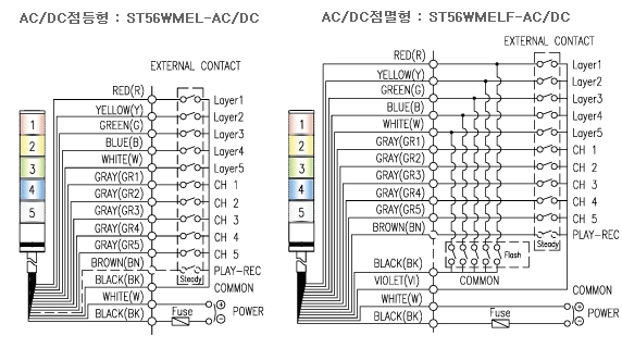

µçÔ´Ïß
  • µçÔ´Ïß ¹æ¸ñ : UL1015-NO.18(0.75sq) x 2c 400mm
  • AC µçÔ´²úÆ· : ²»Ó÷ÖÕý¸º¼«
  • DC µçÔ´²úÆ· : ºÚÉ«ÏßÁ¬½ÓÔÚ¸º¼«(-)
ÐźÅÏß
  • ÐźÅÏß ¹æ¸ñ : UL1015-NO.22(0.3sq) 400mm
EX)ST56WMEL -3 -WA -24 -RAG
