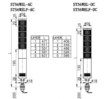

ÐͺжÎÊý ÄÚ×°Òô µçѹ µçÁ÷ ÖØÁ¿ ÑÕÉ«
        ST56WEL
        LED ³¤ÁÁÐÍ
        ST56WELF
        LED ³¤ÁÁ/ÉÁÁÁÐÍ
    1         WS- ¾¯¸æÒô 5Òô
        WM-ÒôÀÖÒô 5Òô
        WA-¾¯±¨Òô 5Òô
        WV-ÉùÒôÐźŠ3ƵµÀ
    AC/DC12V
0.105A
        0.36Kg        ºì-R
    AC/DC24V
0.067A
        0.36Kg
    AC110V
0.038A
        0.52Kg
    AC220V
0.019A
        0.52Kg
    2     AC/DC12V
0.210A
        0.44Kg       ºì-R
      ÂÌ-G
    AC/DC24V
0.140A
        0.44Kg
    AC110V
0.045A
        0.61Kg
    AC220V
0.022A
        0.61Kg
    3     AC/DC12V
0.315A
        0.51Kg       ºì-R
      »Æ-A
      ÂÌ-G
    AC/DC24V
0.210A
        0.51Kg
    AC110V
0.053A
        0.68Kg
    AC220V
0.026A
        0.68Kg
    4     AC/DC12V
0.420A
        0.59Kg       ºì-R
      »Æ-A
      ÂÌ-G
      À¶-B
    AC/DC24V
0.280A
        0.59Kg
    AC110V
0.058A
        0.76Kg
    AC220V
0.029A
        0.76Kg
    5     AC/DC12V
0.525A
        0.66Kg       ºì-R
       »Æ-A
       ÂÌ-G
       À¶-B
       °×-W
    AC/DC24V
0.350A
        0.66Kg
    AC110V
0.063A
        0.83Kg
    AC220V
0.032A
        0.83Kg

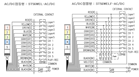

µçÔ´Ïß
  • µçÔ´Ïß ¹æ¸ñ : UL1015-NO.18(0.75sq) x 2c 400mm
  • AC µçÔ´²úÆ· : ²»Ó÷ÖÕý¸º¼«
  • DC µçÔ´²úÆ· : ºÚÉ«ÏßÁ¬½ÓÔÚ¸º¼«(-)
ÐźÅÏß
  • ÐźÅÏß ¹æ¸ñ : UL1015-NO.22(0.3sq) 400mm
EX)ST56WL -3 -WS -24 -RAG -(SZ18)
