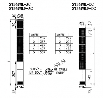

×ÔÁ¢ÐÍ£¬·¢³ö5ÖÖÐźÅÒôµÄ±ê×¼ÐÍLED¶à²ãÐźŵÆ
ÐźŹ⸲¸ÇÃæ»ý´ó£¬Ò×ÓÚÏòÔ¶¾àÀë´«µÝÐźŹâ
  • ÄÚÖÃÐźÅÑïÉùÆ÷£¬Í⾶Ϊ56mmµÄ×ÔÁ¢ÐͲúÆ·
  • ²ÉÓÃÐźŹ⸲¸ÇÃæ»ý´óµÄµÆÕÖ(70mm)£¬Ò×ÓÚÏòÔ¶¾àÀë´«µÝÐźŹâ
  • ÀûÓöàÖÖÌý¾õÐźţ¬¿ÉÒÔ´«µÝ¾ßÌåµÄÐźÅ
  • ÊʺÏÓÃÓÚ°ëµ¼Ìå»úе¡¢×Ô¶¯»¯Éú²úÏß¡¢Ô¶¾àÀë¼à¿ØµÄ´«µÝÊÓ¾õºÍÌý¾õÐźÅ
  • ½Ó²åʽÉè¼Æ£¬Ê¹¸÷²ãµÆ¿ÉËæÒâ×é×°£¬¸ü»»ÑÕɫ˳Ðò¸ü·½±ã¼òµ¥
  • ±ê×¼ÑÕÉ«ÅÅÁÐ

  • ²ÄÖÊ : µÆÕÖ-AS, ÉíÌå-ABS
  • ÒôÁ¿ : Max.85dB/m
  • ÉÁÁÁ´ÎÊý : 60~80/min.
  • ±£»¤µÈ¼¶ : IP23

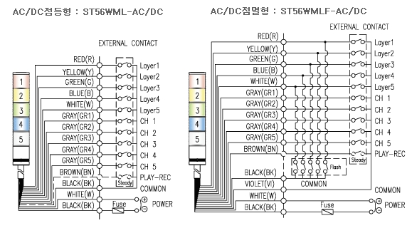

µçÔ´Ïß
  • µçÔ´Ïß ¹æ¸ñ : UL1015-NO.18(0.75sq) x 2c 400mm
  • AC µçÔ´²úÆ· : ²»Ó÷ÖÕý¸º¼«
  • DC µçÔ´²úÆ· : ºÚÉ«ÏßÁ¬½ÓÔÚ¸º¼«(-)
ÐźÅÏß
  • ÐźÅÏß ¹æ¸ñ : UL1015-NO.22(0.3sq) 400mm
EX)ST56WML -3 -WS -24 -RAG
