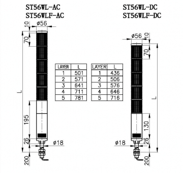

  • ÄÚÖÃÐźÅÑïÉùÆ÷£¬Í⾶Ϊ56mmµÄ´øÖ§¸Ë²úÆ·
  • ²ÉÓÃÐźŹ⸲¸ÇÃæ»ý´óµÄµÆÕÖ(¸ß¶È70mm)£¬Ò×ÓÚÏòÔ¶¾àÀë´«µÝÐźŹâ

  • ²ÄÖÊ : µÆÕÖ-AS, ÉíÌå-ABS, Pole-ÂÁºÏ½ð
  • ÒôÁ¿ : Max.85dB/m
  • ÉÁÁÁ´ÎÊý : 60~80/min.
  • ±£»¤µÈ¼¶ : IP23

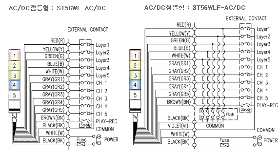

µçÔ´Ïß
  • µçÔ´Ïß ¹æ¸ñ : UL1015-NO.18(0.75sq) x 2c 400mm
  • AC µçÔ´²úÆ· : ²»Ó÷ÖÕý¸º¼«
  • DC µçÔ´²úÆ· : ºÚÉ«ÏßÁ¬½ÓÔÚ¸º¼«(-)
ÐźÅÏß
  • ÐźÅÏß ¹æ¸ñ : UL1015-NO.22(0.3sq) 400mm
EX)ST56WL -3 -WS -24 -RAG -(SZ18)
