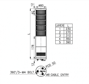

  • ²ÄÖÊ : µÆÕÖ-AS, ÉíÌå-ABS
  • ÒôÁ¿ : Max.85dB/m
  • ÉÁÁÁ´ÎÊý : 60~80/min.
  • ±£»¤µÈ¼¶ : IP23
ÐͺжÎÊý ÄÚ×°Òô µçѹ µçÁ÷ ÖØÁ¿ ÑÕÉ«
          ST80WMEL
         LED ³¤ÁÁÐÍ
          ST80WMELF
          LED ³¤ÁÁ/ÉÁÁÁÐÍ

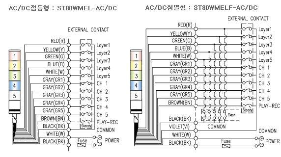

µçÔ´Ïß
  • µçÔ´Ïß ¹æ¸ñ : UL1015-NO.18(0.75sq) x 2c 400mm
  • AC µçÔ´²úÆ· : ²»Ó÷ÖÕý¸º¼«
  • DC µçÔ´²úÆ· : ºÚÉ«ÏßÁ¬½ÓÔÚ¸º¼«(-)
ÐźÅÏß
  • ÐźÅÏß ¹æ¸ñ : UL1015-NO.22(0.3sq) 400mm
EX)ST80WMEL -4 -WM -24 -RAGB
