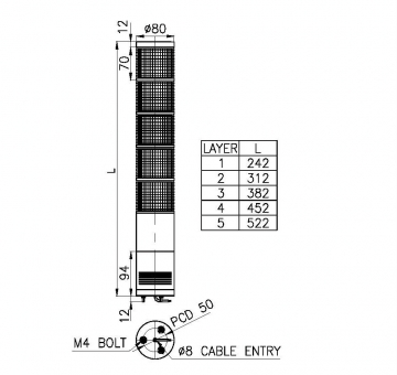

×ÔÁ¢ÐÍ£¬·¢³ö5ÖÖÐźÅÒôµÄ±ê×¼ÐÍLED¶à²ãÐźŵÆ
°²×°Ø80x70mmµÄ´óÐ͵ÆÕÖ£¬Ò×ÓÚÏòÔ¶¾àÀë´«µÝÐźŹâ
  • ÄÚÖÃÐźÅÑïÉùÆ÷£¬Ø80x70mm´óÐ͵ÆÕֵĴøÖ§¸Ë²úÆ·
  • °²×°´óÐÍÉ¢¹âµÆÕÖ£¬Ò×ÓÚÏòÔ¶¾àÀë´«µÝÐźŹâ

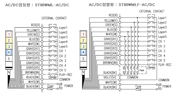

ÐźÅÏß
  • ÐźÅÏß ¹æ¸ñ : UL1015-NO.22(0.3sq) 400mm
EX)ST80WML -5 -WM -24 -RAGBW
