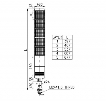

´øÖ§¸ËÐÍ£¬·¢³ö5ÖÖÐźÅÒôµÄ±ê×¼ÐÍLED¶à²ãÐźŵÆ
°²×°Ø80x70mmµÄ´óÐ͵ÆÕÖ£¬Ò×ÓÚÏòÔ¶¾àÀë´«µÝÐźŹâ
  • ÄÚÖÃÐźÅÑïÉùÆ÷£¬Ø80x70mm´óÐ͵ÆÕֵĴøÖ§¸Ë²úÆ·
  • °²×°´óÐÍÉ¢¹âµÆÕÖ£¬Ò×ÓÚÏòÔ¶¾àÀë´«µÝÐźŹâ
  • ÀûÓöàÖÖÌý¾õÐźţ¬¿ÉÒÔ´«µÝ¾ßÌåµÄÐźÅ
  • ÊʺÏÓÃÓÚ¿í³§¿Õ¼äµÄÉú²ú¹ÜÀíÉ豸¡¢´óÐÍ»ú´²¡¢³¤¾àÀëÐźŹÜÀíϵͳ
  • ½Ó²åʽÉè¼Æ£¬Ê¹¸÷²ãµÆ¿ÉËæÒâ×é×°£¬¸ü»»ÑÕɫ˳Ðò¸ü·½±ã¼òµ¥
  • ±ê×¼ÑÕÉ«ÅÅÁÐ
    1²ã : ºì-R
    2²ã : ºì-R ÂÌ-G
    3²ã : ºì-R »Æ-A ÂÌ-G
    4²ã : ºì-R »Æ-A ÂÌ-G À¶-B
    5²ã : ºì-R »Æ-A ÂÌ-G À¶-B  °×-W
  • ²ÄÖÊ : µÆÕÖ-AS, ÉíÌå-ABS, Pole-ÂÁºÏ½ð
  • ÒôÁ¿ : Max.85dB/m
  • ÉÁÁÁ´ÎÊý : 60~80/min.
  • ±£»¤µÈ¼¶ : IP23

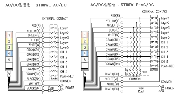

µçÔ´Ïß
  • µçÔ´Ïß ¹æ¸ñ : UL1015-NO.18(0.75sq) x 2c 400mm
  • AC µçÔ´²úÆ· : ²»Ó÷ÖÕý¸º¼«
  • DC µçÔ´²úÆ· : ºÚÉ«ÏßÁ¬½ÓÔÚ¸º¼«(-)
ÐźÅÏß
  • ÐźÅÏß ¹æ¸ñ : UL1015-NO.22(0.3sq) 400mm
EX)ST80WL -3 -WS -22 -RAG -(SZ24)
