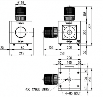

²úÆ·Ãû³Æ£º Éù¹â×éºÏ Ïä×ÓÒ»ÌåÐÍ LED¾¯Ê¾µÆ S150ULS-BH
ÐÍ ºÅ£º S150ULS-BH
Æ· ÅÆ£º 587
×éºÏ¸ßÒôÁ¿ÐźÅÑïÉùÆ÷ºÍLEDÉÁÁÁ¡¢Ë³´Î³¤ÁÁÐýתʽ¾¯Ê¾µÆµÄСÐͶ๦ÄܲúÆ·! ÊÊºÏÆû³µÉú²úÉ豸¡¢²úÒµ»úе¡¢ÆðÖØ»ú¡¢¸ÖÌú²úÒµ¡¢³ÉÌ×É豸£¡
  • LEDÉÁÁÁºÍLED³¤ÁÁÐýת·½Ê½(SHIFT-RESISTER)µÄ²úÆ·£¬¿ÉÒÔÑ¡ÔñLEDÉÁÁÁ·½Ê½ºÍ³¤ÁÁÐýת·½Ê½Ê¹ÓÃ
  • ²ÉÓøßÁÁ¶ÈLEDΪ¹âÔ´£¬¿É¼û¶ÈÓÅÐ㣬ʹÓÃÊÙÃüΪ°ëÓÀ¾ÃÐÔ£¬ÊʺÏÓÃÓÚÕñ¶¯¼°³å»÷ÑÏÖØµÄÉ豸
  • ÀûÓÃÄÚ×°µ÷½ÚÆ÷£¬¿ÉÒÔµ÷½ÚÉÁÁÁËÙ¶È(³¤ÁÁÖÜÆÚ)
  • °´ÕÕ½ÓÏß¶Ë×ӵĽÓÏß·½·¨£¬¿ÉÒÔÑ¡ÔñÒôµ÷
  • °´ÕÕ½ÓÏß¶Ë×ӵĽÓÏß·½·¨£¬¿ÉÒÔÑ¡ÔñLED³¤ÁÁºÍLED³¤ÁÁÐýת
  • ÀûÓÃÄÚ×°µ÷½ÚÆ÷¿ÉÒÔµ÷½ÚLED³¤ÁÁÐýתËÙ¶È(ÐýתÖÜÆÚ)
  • ÀûÓòúÆ·Ç°ÃæµÄµ÷½ÚÆ÷¿ÉÒÔµ÷½ÚÒôÁ¿´óС
  • ²ÄÖÊ : µÆÕÖ-AS, ÉíÌå-STEEL
  • ÒôÁ¿ : MAX.108dB/m

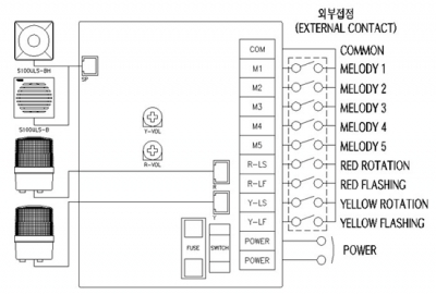

  • µçÔ´Ïß ½ÓÏß(POWER)
    AC µçÔ´²úÆ·£º²»Ó÷ÖÕý¸º¼«¡£
    DC µçÔ´²úÆ·£ººÚÉ«Ïß¶Ë×ÓÁ¬½ÓÔÚ¸º¼« (-)¡£
  • ÐźÅÏß ½ÓÏß
    Ñ¡ÔñCOMMON ¶Ë×ÓºÍҪʹÓõÄÒôµ÷»ò¶¯×÷·½Ê½Á¬½Ó¡£
EX)S150ULS-BH -220 -RA
Ðͺеçѹ ÑÕÉ«
                     S150ULS-BH                      12-DC12V
                     24-DC24V
                     110-AC110V
                     220-AC220V
                     R-ºì, A-»Æ
