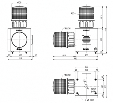

  • ²ÄÖÊ : µÆÕÖ-AS, ÉíÌå-STEEL
  • ÒôÁ¿ : MAX.85dB/m

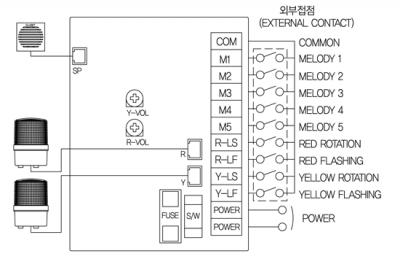

  • µçÔ´Ïß ½ÓÏß(POWER)
    AC µçÔ´²úÆ·£º²»Ó÷ÖÕý¸º¼«¡£
    DC µçÔ´²úÆ·£ººÚÉ«Ïß¶Ë×ÓÁ¬½ÓÔÚ¸º¼« (-)¡£
  • ÐźÅÏß ½ÓÏß
    Ñ¡ÔñCOMMON ¶Ë×ÓºÍҪʹÓõÄÒôµ÷»ò¶¯×÷·½Ê½Á¬½Ó¡£
EX)S150ULS-B -220 -RA
Ðͺеçѹ ÑÕÉ«
                     S150ULS-B                      12-DC12V
                     24-DC24V
                     110-AC110V
                     220-AC220V
                        R-ºì, A-»Æ
