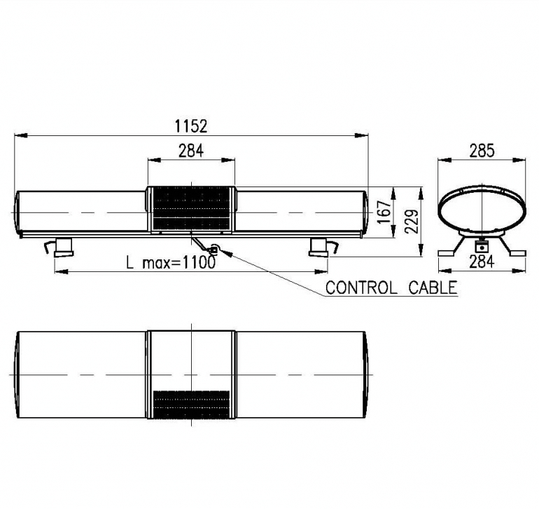

  • ÐýתËÙ¶È : 120~140 RPM
  • ÄÚ×°À®°È£¬ÒôÁ¿ : Max.130dB/m
  • µÆÕÖÑÕÉ« :  À¶-ºì ºì-ºì »Æ-»Æ ÂÌ-ÂÌ
  • ²ÄÖÊ : µÆÕÖ - PC , À®°È¸Ç×Ó- SUS304, ·´Éä¾µ ¨C PC , BOARD ¨C AL
  • ¼¼ÊõÈÏÖ¤ : CE
  • ±£»¤µÈ¼¶ : IP56
  • ¾¯Ê¾µÆÈ«³¤1700mm²úÆ·ºÍÆäËû³ß´ç²úÆ·ÒѲ»Í¬ÑÕÉ«¶¨×öÌṩ

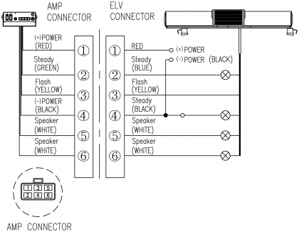

ELV-B -(SPEAK) -12 -B/R
ÐͺŠÒôÁ¿ µçѹ ÑÕÉ«
              ELV-B                   SPEAK                 12-DC12V
                24-DC24V
              B/R À¶-ºì
              R/R ºì-ºì
              Y/Y »Æ-»Æ
              G/G ÂÌ-ÂÌ
