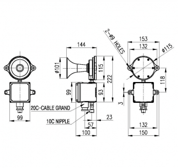

²úÆ·Ãû³Æ£º ÆûµÑ(ÂÝÏ߹ܷ§ÃŰ²×°ÐÍ SANA700
ÐÍ ºÅ£º SANA700
Æ· ÅÆ£º 587
Ìá¸ßÇáÁ¿»¯ºÍÄ͸¯Ê´ÐÔµÄPC²ÄÖÊÆûµÑ
  • »ðÔÖ£¬·¢ÉúÒ쳣ʱ½ô¼±¾¯±¨Óã¬Êä³ö¸ßÒôƵÂÊ700 ~ 800Hz ÆûµÑ
  • ²ÉÓÃÌØÊâ¾Û̼Ëáõ¥(PC)²ÄÁÏ£¬Ìá¸ß²úÆ·µÄÇáÁ¿»¯ºÍÄ;ÃÐÔ¡¢Ä͸¯Ê´ÐÔ
  • Èô·À±¬ÇøÓò£¬·§ÃźÐ×Ó¿ÉÒÔÁí·ÖÀë°²×°
  • ÔÚ¿Õ¼ä½ÏСµÄÇøÓòÀïʹÓÃʱ£¬Áí×°¸ÐÒô·§£¬¿ÉÒÔµ÷½ÚÒôѹ
  • ÒôÁ¿£ºMAX. 130dB/m
  • ƵÂÊ£º700 ~ 800Hz
  • À®°ÈÍâ¾¶/³¤¶È£ºØ101 x 144L
  • ÉíÌå±ê×¼ÑÕÉ«£ººì(RED), »Æ(YELLOW), À¶(BLUE)
  • À®°È ²ÄÖÊ : ABS
  • ÂÝÏ߹ܷ§ÃźÐ×Ó²ÄÖÊ£ºABS
  • ±£»¤µÈ¼¶ : IP56
ÐͺŠÄÚ×°Òô ÒôÁ¿ ¿ÕÆøÑ¹ µçѹ µçÁ÷ ÖØÁ¿
         SANA700
            400-800Hz     MAX.
    130dB/1m
    5~7Kg/㎠      DC24V
     AC110V
     AC220V
       0.44A
       0.10A
       0.05A
      1.48Kg
µçÔ´Ïß ÒýÈë¿Ú(CABLE ENTRY)
  • µçÔ´Ïß ´¦Àí : Ê¹Ó÷ÀË®ÂÝË¿»òÕß´¬²°ÓÃÌîÁϺ¯
  • µçÔ´Ïß ÒýÈë¿Ú ¹æ¸ñ : PF 3/4
½ÓÏß·½·¨
  • AC µçÔ´²úÆ· : ²»Ó÷ÖÕý¸º¼«
  • DC µçÔ´²úÆ·£ººÚÉ«Ïß¶Ë×ÓÁ¬½ÓÔÚ¸º¼«(-)
    EX)SANA700 -220 -R
    Ðͺеçѹ ÑÕÉ«
                       SANA700                        24-DC24V
                           110-AC110V
                           220-AC220V
                               ºì-R
                               »Æ-A
                               À¶-B
    • À®°ÈºÍ·§ÃźÐ×Ó¿ÉÒÔ·ÖÀë°²×°£¬Ò²¿ÉÒÔ¶¨×ö¡£
    • ÄÚѹ·À±¬ÐÍÂÝÏ߹ܷ§ÃźÐ×Ó¿ÉÒÔ¶¨×ö
