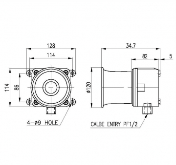

²úÆ·Ãû³Æ£º ±Ú¹Òʽ ÖØ¸ººÉ ÐźÅÑïÉùÆ÷ SEWN30E
ÐÍ ºÅ£º SEWN30E
Æ· ÅÆ£º 587
ÄÍÊ´ÐÔÓÅÐãµÄÂÁºÏ½ðÍâ¿ÇµÄ·ÀË®¡¢·À³¾(IP56)²úÆ·£¬ÊʺÏÓÃÓÚ´¬²°¡¢¸ÖÌú¡¢ÊÒÍâ³ÉÌ×É豸
  • ÂÁºÏ½ðÍâ¿ÇµÄ´¬²°¡¢ÖظººÉ²úÆ·£¬ÊʺÏÓÃÓÚ´¬²°¡¢¸ÖÌú¡¢ÊÒÍâ³ÉÌ×É豸µÄÌý¾õÐźŴ«´ï
  • ·ÀË®¡¢·À³¾(IP56)¡¢ÄÍÊ´ÐÔ²úÆ·£¬¿ÉÒÔÔÚÊÒÍâʹÓÃ
  • ͬÑù¹æ¸ñµÄ±Ú¹Òʽ¡¢×ÔÁ¢ÐÍ¡¢´ø½ÓÏß¶Ë×ÓÐ͵±ÖУ¬°´ÕÕÉèÖÃÌõ¼þ¿ÉÒÔÑ¡ÔñºÏÊʵĹæ¸ñ
  • ²úÆ·ÄÚ²¿×°ÒôÁ¿µ÷½ÚÆ÷£¬¿ÉÒÔµ÷½ÚÒôÁ¿´óС
  • ¿ÉÒÔÄÚ×°´¬²°ÓÃÌØÊ⾯¸æÒô5Òô
  • ÉíÌå±ê×¼ÑÕÉ« : MUNSELL NO. 7.5BG 7/2
  • À®°ÈÍâ¿Ç±ê×¼ÑÕÉ« : RED
  • ²ÄÖÊ : ÉíÌå-DIECAST Al, À®°ÈÍâ¿Ç-SUS316L
  • ±Ú¹Òʽ²úÆ·
  • ¼¼ÊõÈÏÖ¤ : CE, KIMM, ABS
  • ±£»¤µÈ¼¶ : IP56
  • ÒôÁ¿ : Max.118dB/m

µçÔ´Ïß ÒýÈë¿Ú(CABLE ENTRY)
  • µçÔ´Ïß ´¦Àí : Ê¹Óô¬²°ÓÃÌîÁϺ¯
  • µçÔ´Ïß ÒýÈë¿Ú ¹æ¸ñ : PF 1/2
  • ÒýÈë¿Ú PF 3/4 ³ß´ç¿ÉÒÔ¶¨×ö

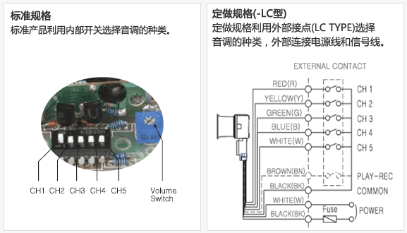

½ÓÏß·½·¨
  • AC µçÔ´²úÆ· : ²»Ó÷ÖÕý¸º¼«
  • DC µçÔ´²úÆ· : ºÚÉ«Ïß¶Ë×ÓÁ¬½ÓÔÚ¸º¼«(-)
¶¨×ö²úÆ·(-LCÐÍ)Òý³öµçÔ´ÏߺÍÐźÅÏß
  • Òý³ö µçÔ´Ïß ¹æ¸ñ : UL1015-NO18(0.75sq) x 2c 400mm
  • Òý³ö ÐźÅÏß ¹æ¸ñ : UL1007-NO.22(0.3sq) 400mm
EX)SEWN30E -WS -12 -(LC)
ÐͺŠÒôµ÷ µçѹ Ñ¡ÔñÒôµ÷
             SEWN30E               WS(¾¯¸æÒô)
              WM(ÒôÀÖÒô)
              WA(¾¯±¨Òô)
              WV(ÉùÒôÐźÅ)
                12-DC12V
                24-DC24V
                110-AC110V
                220-AC220V
            ÎÞÖ¸¶¨(None)
            Ñ¡ÔñÄÚ²¿¿ª¹Ø
             LCÖ¸¶¨(Order)
             Ñ¡ÔñÍⲿ½Óµã
