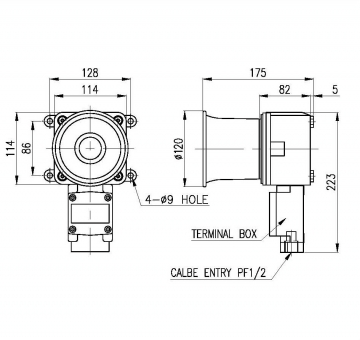

ÄÍÊ´ÐÔÓÅÐãµÄÂÁºÏ½ðÍâ¿ÇµÄ·ÀË®¡¢·À³¾(IP56)²úÆ·£¬ÊʺÏÓÃÓÚ´¬²°¡¢¸ÖÌú¡¢ÊÒÍâ³ÉÌ×É豸
  • ÂÁºÏ½ðÍâ¿ÇµÄ´¬²°¡¢ÖظººÉ²úÆ·£¬ÊʺÏÓÃÓÚ´¬²°¡¢¸ÖÌú¡¢ÊÒÍâ³ÉÌ×É豸µÄÌý¾õÐźŴ«´ï
  • ·ÀË®¡¢·À³¾(IP56)¡¢ÄÍÊ´ÐÔ²úÆ·£¬¿ÉÒÔÔÚÊÒÍâʹÓÃ
  • ͬÑù¹æ¸ñµÄ±Ú¹Òʽ¡¢×ÔÁ¢ÐÍ¡¢´ø½ÓÏß¶Ë×ÓÐ͵±ÖУ¬°´ÕÕÉèÖÃÌõ¼þ¿ÉÒÔÑ¡ÔñºÏÊʵĹæ¸ñ
  • ²úÆ·ÄÚ²¿×°ÒôÁ¿µ÷½ÚÆ÷£¬¿ÉÒÔµ÷½ÚÒôÁ¿´óС
  • ¿ÉÒÔÄÚ×°´¬²°ÓÃÌØÊ⾯¸æÒô5Òô
  • ÉíÌå±ê×¼ÑÕÉ« : MUNSELL NO. 7.5BG 7/2
  • À®°ÈÍâ¿Ç±ê×¼ÑÕÉ« : RED
  • ²ÄÖÊ : ÉíÌå-DIECAST Al, À®°ÈÍâ¿Ç-SUS316L
  • ´ø½ÓÏß¶Ë×ÓÐͲúÆ·
  • ¼¼ÊõÈÏÖ¤ : CE, KIMM, ABS
  • ±£»¤µÈ¼¶ : IP56
  • ÒôÁ¿ : Max.118dB/m
ÐͺŠÄÚ×°Òô ÒôÁ¿ µçѹ µçѹ/µçÁ÷ ÖØÁ¿
          SEWN30T
             ´ø½ÓÏß¶Ë×Ó
    WS    ¾¯¸æÒô 5Òô       118dB      DC12V
     DC24V
     AC110V
     AC220V
          DC12V/2.211A
          DC24V/1.022A
          AC110V/0.226A
          AC220V/0.113A
    DC- 2.23Kg
    AC- 2.58Kg
    WP    ÌØÊ⾯¸æÒô 5Òô       118dB
    WM     ÒôÀÖÒô 5Òô       118dB
    WA     ¾¯±¨Òô 5Òô       116dB
    WV     ÉùÒôÐźŠ3ƵµÀ       113dB
  • 2TÐÍ 2¸ö¿Ú ½ÓÏß¶Ë×Ó : Á½·½Ïò 2¸ö¿Ú½ÓÏß¶Ë×Ó¿ÉÒÔ¶¨×ö
  • ÖÜΧʹÓÃÎÂ¶È ; -20¡æ~50¡æ
  • ÌØÊâµçѹ(48V, 440V µÈ)²úÆ·¿ÉÒÔ¶¨×ö

µçÔ´Ïß ÒýÈë¿Ú(CABLE ENTRY)
  • µçÔ´Ïß ´¦Àí : Ê¹ÓÃ15CÂÝÎÆ½Ó¹Ü»òÕß´¬²°ÓÃÌîÁϺ¯
  • µçÔ´Ïß ÒýÈë¿Ú ¹æ¸ñ : PF 1/2
  • ÒýÈë¿Ú PF 3/4 ³ß´ç¿ÉÒÔ¶¨×ö
½ÓÏß·½·¨
  • AC µçÔ´²úÆ· : ²»Ó÷ÖÕý¸º¼«
  • DC µçÔ´²úÆ· : ºÚÉ«Ïß¶Ë×ÓÁ¬½ÓÔÚ¸º¼«(-)
¶¨×ö²úÆ·(-LCÐÍ)Òý³öµçÔ´ÏߺÍÐźÅÏß
  • Òý³ö µçÔ´Ïß ¹æ¸ñ : UL1015-NO18(0.75sq) x 2c 400mm
  • Òý³ö ÐźÅÏß ¹æ¸ñ : UL1007-NO.22(0.3sq) 400mm
EX)SEWN30T -WS -12 -(LC)
