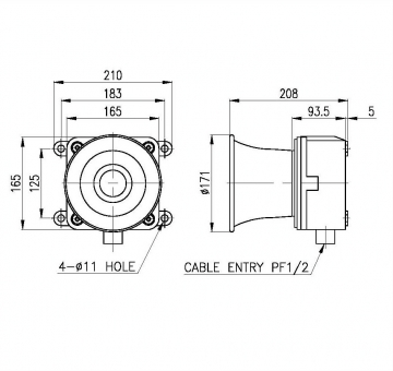

ÂÁºÏ½ðÍâ¿ÇµÄ·ÀË®¡¢·À³¾(IP56)Ð͸ßÒôÁ¿²úÆ·
  • ÂÁºÏ½ðÍâ¿ÇµÄ·ÀË®¡¢·À³¾(IP56)¡¢ÄÍÊ´ÐÔ²úÆ·£¬¿ÉÒÔÔÚÊÒÍâʹÓÃ
  • ÊʺÏÓÃÓÚ¸ÖÌú¡¢ÊÒÍâ³ÉÌ×É豸µÈÖÜΧÔëÒô´óµÄ»·¾³»òÕßÐèҪǿµÄÄ;ÃÁ¦ºÍÄÍÊ´ÐԵĴ¬²°ÓÃ
  • ͬÑù¹æ¸ñµÄ±Ú¹Òʽ¡¢×ÔÁ¢ÐÍ¡¢´ø½ÓÏß¶Ë×ÓÐ͵±ÖУ¬°´ÕÕÉèÖÃÌõ¼þ¿ÉÒÔÑ¡ÔñºÏÊʵĹæ¸ñ
  • ²úÆ·ÄÚ²¿×°ÒôÁ¿µ÷½ÚÆ÷£¬¿ÉÒÔµ÷½ÚÒôÁ¿´óС
  • ¿ÉÒÔÄÚ×°´¬²°ÓÃÌØÊ⾯¸æÒô5Òô
  • ±Ú¹Òʽ²úÆ·
  • ÉíÌå±ê×¼ÑÕÉ« : MUNSELL NO. 7.5BG 7/2
  • À®°ÈÍâ¿Ç±ê×¼ÑÕÉ« : RED
  • ²ÄÖÊ : ÉíÌå-DIECAST Al, À®°ÈÍâ¿Ç-SUS316L
  • ¼¼ÊõÈÏÖ¤ : CE, KIMM, ABS
  • ±£»¤µÈ¼¶ : IP56
  • ÒôÁ¿ : Max.120dB/m

µçÔ´Ïß ÒýÈë¿Ú(CABLE ENTRY)
  • µçÔ´Ïß ´¦Àí : Ê¹Óô¬²°ÓÃÌîÁϺ¯
  • µçÔ´Ïß ÒýÈë¿Ú ¹æ¸ñ : PF 1/2
  • ÒýÈë¿Ú PF 3/4 ³ß´ç¿ÉÒÔ¶¨×ö

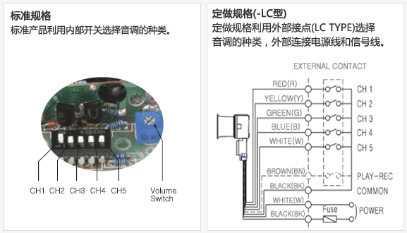

½ÓÏß·½·¨
  • AC µçÔ´²úÆ· : ²»Ó÷ÖÕý¸º¼«
  • DC µçÔ´²úÆ· : ºÚÉ«Ïß¶Ë×ÓÁ¬½ÓÔÚ¸º¼«(-)
¶¨×ö²úÆ·(-LCÐÍ)Òý³öµçÔ´ÏߺÍÐźÅÏß
  • Òý³ö µçÔ´Ïß ¹æ¸ñ : UL1015-NO18(0.75sq) x 2c 400mm
  • Òý³ö ÐźÅÏß ¹æ¸ñ : UL1007-NO.22(0.3sq) 400mm
EX)SEWN50E -WS -12 -(LC)
