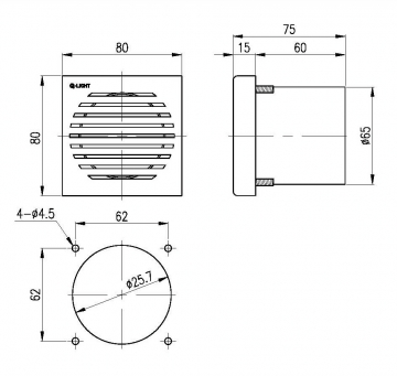

Ãæ°åʽÐźÅÑïÉùÆ÷£¬ÒÔÇá¿ìÃ÷ÁÁµÄÒôµ÷À´´«´ïÕýÈ·µÄÐźÅ
  • ÒÔÇá¿ìÃ÷ÁÁµÄÒôµ÷À´´«´ïÕýÈ·µÄÐźÅ
  • ²úÆ·°²×°¿×µÄ³ß´ç¸úÒ»°ãÉ豸Óð²×°³ß´ç(62x62)Ò»Ö£¬Òò´Ë°²×°·½±ã£¬»¥»»ÐÔÇ¿
  • ²úÆ·Íⲿ°²×°ÒôÁ¿µ÷½ÚÆ÷£¬¿Éµ÷½ÚÒôÁ¿´óС
  • ÐźÅÒôÖÖÀà¿ÉÒÔ°´ÕÕʹÓÃÕßµÄÒªÇóÑ¡Ôñ£º¾¯¸æÒô¡¢ÒôÀÖÒô¡¢¾¯±¨ÒôµÈ
  • ÊʺÏÓÃÓÚ¸÷ÖÖ×Ô¶¯ÊÛ»õ»ú¡¢»ú´²¼°×Ô¶¯»¯Éú²úÏߵĿØÖư塢µçÁ¦ÅäµçÅ̵ȵÄÐÅÏ¢´«´ï
  • ²ÄÖÊ : ABS.
  • ¼¼ÊõÈÏÖ¤ : CE
  • ±£»¤µÈ¼¶ : IP23

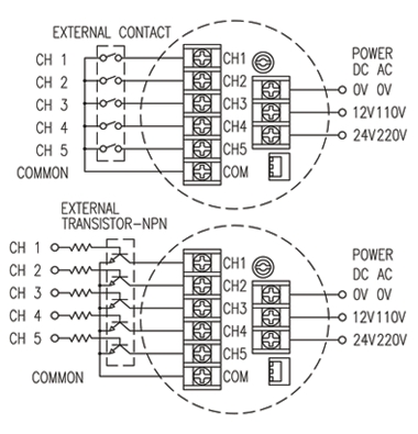

  • µçÔ´Ïß : Á¬½ÓÔÚºóÃæ¶Ë×Ǫ́µÄµçÔ´(¶Ë×Ǫ́Òý³öÐÍ)
    AC µçÔ´²úÆ· : ²»Ó÷ֵçÔ´ÏßµÄÑÕÉ«£¬¿ÉÒÔ½»Ìæ½ÓÏß
    DC µçÔ´²úÆ·£ººÚÉ«ÏßÁ¬½ÓÔÚ¸º¼«(-)
  • ÐźÅÏß : Á¬½ÓÔÚºóÃæ¶Ë×Ǫ́(¶Ë×Ǫ́Òý³öÐÍ)
EX)SPK -WS -12
ÐͺŠÒôµ÷ µçѹ
                      SPK                        WS(¾¯¸æÒô)
                       WM(ÒôÀÖÒô)
                       WA(¾¯±¨Òô)
                        12-DC12V
                        24-DC24V
                        110-AC110V
                        220-AC220V
