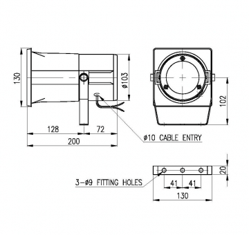

  • ·ÀË®¡¢·À³¾²úÆ·(IP55)£¬¿ÉÒÔÔÚÊÒÍâʹÓÃ
  • ²úÆ·ÄÚ²¿×°ÒôÁ¿µ÷½ÚÆ÷£¬¿ÉÒÔµ÷½ÚÒôÁ¿´óС
  • Óо¯¸æÒô¡¢ÒôÀÖÒô¡¢¾¯±¨Òô ¸÷5Òô¼°ÉùÒôÐźÅ3ƵµÀ
  • ÉíÌå±ê×¼ÑÕÉ« : RED
  • ²ÄÖÊ : ABS
  • ¼¼ÊõÈÏÖ¤ : CE
  • ±£»¤µÈ¼¶ : IP55

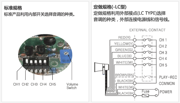

µçÔ´Ïß
  • VCTF(0.75sq¢ú2C) 400mm
  • AC µçÔ´²úÆ· : ²»Ó÷ÖÕý¸º¼«
  • DC µçÔ´²úÆ· : ºÚÉ«ÏßÁ¬½ÓÔÚ¸º¼«(-)
¶¨×ö²úÆ·(-LCÐÍ)Òý³öµçÔ´ÏߺÍÐźÅÏß
  • Òý³ö µçÔ´Ïß ¹æ¸ñ : UL1015-NO18(0.75sq) x 2c 400mm
  • Òý³ö ÐźÅÏß ¹æ¸ñ : UL1007-NO.22(0.3sq) 400mm
EX)SEN15/25 -WS -12 -(LC)
