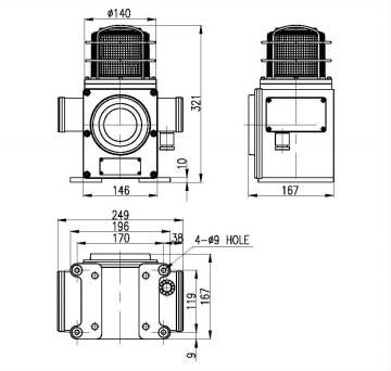

ÇáÇɵÄÍâ¿Ç²ÄÖÊÌá¸ßÃܱÕÐÔºÍÄ;ÃÐÔµÄиÅÄî´¬²°¡¢ÖظººÉ²úÆ·(×ÔÁ¢ÐÍ)
  • ×ÔÁ¢ÐÍÉè¼Æ£¬½«LED³¤ÁÁ/ÉÁÁÁÐ;¯Ê¾µÆÓëÑïÉùÆ÷Ïà½áºÏ¹¹³ÉÖØ¸ººÉÉù¹â×éºÏ²úÆ·
  • ¿ÉÒÔͬʱ´«´ïÊÓ¾õÐźźÍÌý¾õÐźÅ
  • Íâ¿Ç²ÉÓþÛ̼Ëáõ¥(PC-GF30)²ÄÁÏ£¬Ä͸¯Ê´ÐԺͷÀË®·À³¾Ð§¹û¸ü¼Ñ
  • ÊʺÏÓÃÓÚ´¬²°¡¢Ôì´¬³§µÈ´æÔÚ³±Êª»òÑηֵij¡Ëù¡¢Á¶Ìú¡¢ÖÆ·Û¹¤³§µÈÖÜΧ»·¾³¶ñÁӵĵØÓò»òÕßÊÒÍâÆðÖØ»ú
  • Á¬½Ó¶Ë×ÓºÍÐźÅÒôÏß·°åºÐ·ÖÀëÉèÖ㬱ãÓÚÏß·µÄÁ¬½ÓºÍ²úÆ·µÄ¼ìÐÞ
  • ²ÄÖÊ : µÆÕÖ, ÉíÌå, À®°ÈÍâ¿Ç-PC-GF30, ·´Éä¾µ-ÄÍÈÈÐÔABS, ±£»¤Íø-SUS316L

  • ±£»¤µÈ¼¶ : IP66

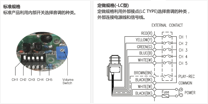

µçÔ´Ïß ÒýÈë¿Ú(CABLE ENTRY)
  • ʹÓ÷ÀË®½ÓÍ·»òÕß´¬²°ÓÃÌîÁϺ¯
  • µçÔ´Ïß ÒýÈë¿Ú ¹æ¸ñ : PF 1/2
  • ÒýÈë¿Ú PF 3/4 ³ß´ç¿ÉÒÔ¶¨×ö
½ÓÏß·½·¨
  • AC µçÔ´²úÆ·£º²»Ó÷ÖÕý¸º¼«¡£
  • DC µçÔ´²úÆ· : ºÚÉ«Ïß¶Ë×ÓÁ¬½ÓÔÚ¸º¼« (-)¡£
¶¨×ö²úÆ·(-LCÐÍ)Òý³öµçÔ´ÏߺÍÐźÅÏß¡£
  • Òý³ö µçÔ´Ïß ¹æ¸ñ : UL1015-NO18(0.75sq) x 2c 400mm
  • Òý³ö ÐźÅÏß ¹æ¸ñ : UL1007-NO.22(0.3sq) 400mm
