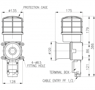

¾­¾ÃÄÍÓõıڹÒÊ½ÖØ¸ººÉ¡¢´¬ÓòúÆ·
  • ±Ú¹ÒʽÉè¼Æ£¬½«LED·´Éä¾µÐýתÐ;¯Ê¾µÆÓëÑïÉùÆ÷Ïà½áºÏ¹¹³ÉÖØ¸ººÉÉù¹â×éºÏ²úÆ·
  • ÂÁºÏ½ðµ××ù£¬¾­¾ÃÄÍÓÃ
  • ²úÆ·ÄÚ²¿Åä×°ÓÐÒôµ÷Ñ¡Ôñ¿ª¹Ø¼°ÒôÁ¿µ÷½ÚÆ÷£¬Ê¹ÓÃÕß¿ÉÒÔ¸ù¾ÝÐèÇóÏàÓ¦µÄµ÷½ÚÒôµ÷ºÍÒôÁ¿´óС
  • ¿É¼Ó×°½ðÊô±£»¤Íø
  • ÊʺÏÓÃÓÚ¸÷ÖÖÆðÖØ»ú¡¢´¬²°»úе¡¢¸ÖÌú²úÒµÏÖ³¡¡¢ÊÒÍâ³ÉÌ×É豸
  • µÆÕÖÑÕÉ« : ºì-R »Æ-A ÂÌ-G À¶-B
  • תËÙ : 120~140RPM(¿ÉÒÔµ÷½Ú)
  • ÒôÁ¿ : Max.118dB/m
  • ²ÄÖÊ : µÆÕÖ-PC, ÉíÌå-DIECAST Al, À®°ÈÍâ¿Ç-SUS316L, ·´Éä¾µ-ÄÍÈÈÐÔABS
  • ¼¼ÊõÈÏÖ¤ : CE, KR, KIMM, ABS
  • ±£»¤µÈ¼¶ : IP56
  • ´Ë¿î²úÆ·¿É°´¿Í»§ÐèÇó¼Ó×°±£»¤Íø£¬±ê×¼ÐͲúÆ·²»°üº¬±£»¤Íø
ÐͺŠÄÚ×°Òô µçѹ µçÁ÷ ÖØÁ¿ תËÙ ÑÕÉ«
           SEDLR
    WS-¾¯¸æÒô 5Òô
    WP-ÌØÊ⾯¸æÒô 5Òô
    WM-ÒôÀÖÒô 5Òô
    WA-¾¯±¨Òô 5Òô
    WV-ÉùÒôÐźŠ3ƵµÀ
      DC12V
 1.295A
  3.09Kg
 120~140RPM       ºì-R
      »Æ-A
      ÂÌ-G
      À¶-B
      DC24V
 1.052A
      AC110V
 0.233A
  3.86Kg
      AC220V
 0.111A

µçÔ´Ïß ÒýÈë¿Ú(CABLE ENTRY)
  • ʹÓÃ15CÂÝÎÆ½Ó¹Ü£¬´¬²°ÓÃÌîÁϺ¯¿ÉÒÔ¶¨×ö
  • µçÔ´Ïß ÒýÈë¿Ú ¹æ¸ñ : PF 1/2
  • ÒýÈë¿Ú PF 3/4 ³ß´ç¿ÉÒÔ¶¨×ö
½ÓÏß·½·¨
  • AC µçÔ´²úÆ·£º²»Ó÷ÖÕý¸º¼«¡£
  • DC µçÔ´²úÆ·£ººÚÉ«Ïß¶Ë×ÓÁ¬½ÓÔÚ¸º¼«(-)¡£
¶¨×ö²úÆ·(-LCÐÍ)Òý³öµçÔ´ÏߺÍÐźÅÏß¡£
  • Òý³ö µçÔ´Ïß ¹æ¸ñ : UL1015-NO18(0.75sq) x 2c 400mm
  • Òý³ö ÐźÅÏß ¹æ¸ñ : UL1007-NO.22(0.3sq) 400mm
EX)SEDLR -WA -220 -R -(P)
ÐͺŠÒôµ÷ µçѹ ÑÕÉ« ±£»¤Íø
           SEDLR           WS(¾¯¸æÒô)
          WP(ÌØÊ⾯¸æÒô)
          WM(ÒôÀÖÒô)
          WA(¾¯±¨Òô)
          WV(ÉùÒôÐźÅ)
           12-DC12V
           24-DC24V
           110-AC110V
           220-AC220V
             R-ºì
              A-»Æ
             G-ÂÌ
             B-À¶
        ÎÞÖ¸¶¨(None)
        ÎÞ´ø±£»¤ÍøµÄ²úÆ·
        PÖ¸¶¨(Order)
        ´ø±£»¤ÍøµÄ²úÆ·
