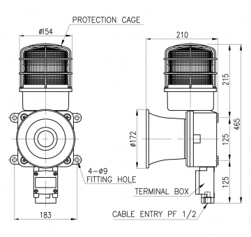

ÊʺÏÓÃÓÚÖÜΧÔëÒôÑÏÖØµÄ»·¾³µÄ¸ßÒôÁ¿ÖظººÉ²úÆ·
  • ±Ú¹ÒʽÉè¼Æ£¬½«Íâ¾¶150mmµÄ믵ƹܱ©ÉÁÐ;¯Ê¾µÆÓëÑïÉùÆ÷Ïà½áºÏ¹¹³É¸ßÒôÁ¿Éù¹â×éºÏÐͲúÆ·
  • ÂÁºÏ½ðµ××ù£¬¾­¾ÃÄÍÓÃ
  • ²úÆ·ÄÚ²¿Åä×°ÓÐÒôµ÷Ñ¡Ôñ¿ª¹Ø¼°ÒôÁ¿µ÷½ÚÆ÷£¬Ê¹ÓÃÕß¿ÉÒÔ¸ù¾ÝÐèÇóÏàÓ¦µÄµ÷½ÚÒôµ÷ºÍÒôÁ¿´óС
  • ¿É¼Ó×°½ðÊô±£»¤Íø
  • ÊʺÏÓÃÓÚÖÜΧÔëÒôÑÏÖØµÄ¸ÖÌú¹¤³§¡¢Ìú·°²È«É豸µÈ
  • µÆÕÖÑÕÉ« : ºì-R »Æ-A ÂÌ-G À¶-B
  • ÉíÌå±ê×¼ÑÕÉ« : MUNSELL NO. 7.5BG 7/2
  • ²ÄÖÊ : µÆÕÖ-PC, ÉíÌå-DIECAST Al, À®°ÈÍâ¿Ç-SUS316L
  • ±£»¤µÈ¼¶ : IP56, ¿ÉÒÔÔÚÊÒÍâÉèÖÃ
  • ´Ë¿î²úÆ·¿É°´¿Í»§ÐèÇó¼Ó×°±£»¤Íø£¬±ê×¼ÐͲúÆ·²»°üº¬±£»¤Íø

µçÔ´Ïß ÒýÈë¿Ú(CABLE ENTRY)
  • ʹÓÃ15CÂÝÎÆ½Ó¹Ü£¬´¬²°ÓÃÌîÁϺ¯¿ÉÒÔ¶¨×ö
  • µçÔ´Ïß ÒýÈë¿Ú ¹æ¸ñ : PF 1/2
  • ÒýÈë¿Ú PF 3/4 ³ß´ç¿ÉÒÔ¶¨×ö
