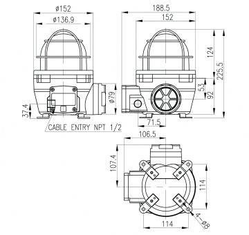

¾¯Ê¾µÆºÍ¾¯¸æÒô·äÃùÆ÷×éºÏΪһÌåµÄСÐÍÇáÇɲúÆ·
  • µÆÅÝ·´Éä¾µÐýת¾¯Ê¾µÆºÍÐźÅÑïÉùÆ÷Ò»ÌåÐͽṹµÄÄÚѹ·À±¬ÐͲúÆ·
  • ÂÁºÏ½ðµ××ù£¬¾­¾ÃÄÍÓõÄСÐÍÇáÁ¿²úÆ·
  • ÊʺÏÓÃÓÚʯÓÍ»¯Ñ§³ÉÌ×É豸¡¢ÓÍ´¬¡¢»ðÒ©¹¤³§¡¢ÃºÆøÉ豸µÈÒ×ȼÒ×±¬µÄΣÏÕ³¡Ëù
  • ÀûÓÃÄÚװתËÙµ÷½ÚÆ÷¿ÉÒÔµ÷½Ú·´Éä¾µÐýתËÙ¶È
  • µÆÕÖÑÕÉ« : ºì-R »Æ-A ÂÌ-G À¶-B
  • תËÙ : 120~140RPM(¿ÉÒÔµ÷½Ú)
  • µ××ù±ê×¼ÑÕÉ« : MUNSELL NO : 7.5 BG 7/2
  • ²ÄÖÊ : µÆÕÖ-·À±¬¸Ö»¯²£Á§, ÉíÌå-DIECAST Al£¬ÄÚ²¿µÆÕÖ-PC, ±£»¤Íø-SUS316L, ·´Éä¾µ-PC
  • ÒôÁ¿ : Max.110dB/m
  • ¼¼ÊõÈÏÖ¤ : KIMM
  • ±£»¤µÈ¼¶ : Ex d ¢òC T6, IP66
ÐͺŠÄÚ×°Òô µçѹ µçÁ÷ µÆÅÝ ÖØÁ¿ ÑÕÉ«
          SNES
         ¾¯¸æÒô 1Òô
     DC12V      2.240A      12V15W      G23 15S   17
     3.70Kg
   ºì-R
   »Æ-A
   ÂÌ-G
   À¶-B
     DC24V      1.440A      12V15W      G23 15S   18
     AC110V      0.320A      12V15W      G23 15S   17      4.40Kg
     AC220V      0.160A      12V15W      G23 15S   17
´úºÅ Ãû ³Æ ƵµÀ ƵµÀ ÊÓÌý ÒôÁ¿
WS1 ½ô¼± WA-U(¾o¼±)Òô ½ô¼± WA-U(¾o¼±)Òô ch1
MAX 110dB
µçÔ´Ïß ÒýÈë¿Ú(CABLE ENTRY)
  • µçÔ´Ïß ´¦Àí : ʹÓ÷À±¬ÌîÁϺ¯
  • µçÔ´Ïß ÒýÈë¿Ú ¹æ¸ñ : NPT 1/2
  • ÒýÈë¿Ú NPT 3/4 ³ß´ç¿ÉÒÔ¶¨×ö¡£
½ÓÏß·½·¨
  • AC µçÔ´²úÆ·£º²»Ó÷ÖÕý¸º¼«¡£
  • DC µçÔ´²úÆ·£ººÚÉ«Ïß¶Ë×ÓÁ¬½ÓÔÚ¸º¼«(-)¡£
EX)SNES -WS -24 -R
ÐͺŠÒôµ÷ µçѹ ÑÕÉ«
               SNES              WS(¾¯¸æÒô)                 12-DC12V
                24-DC24V
                110-AC110V
                220-AC220V
                   R-ºì
                  A-»Æ
                  G-ÂÌ
                  B-À¶
