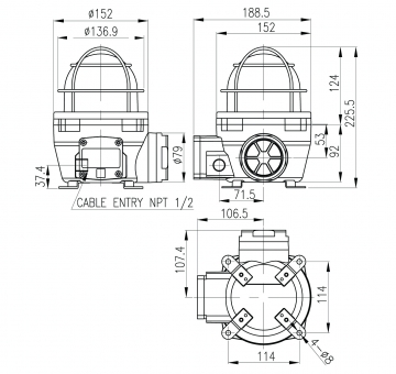

¾¯Ê¾µÆºÍ¾¯¸æÒô·äÃùÆ÷×éºÏΪһÌåµÄСÐÍÇáÇɲúÆ·
  • LED·´Éä¾µÐýת¾¯Ê¾µÆºÍÐźÅÑïÉùÆ÷Ò»ÌåÐͽṹµÄÄÚѹ·À±¬ÐͲúÆ·
  • ÂÁºÏ½ðµ××ù£¬¾­¾ÃÄÍÓõÄСÐÍÇáÁ¿²úÆ·
  • ÊʺÏÓÃÓÚʯÓÍ»¯Ñ§³ÉÌ×É豸¡¢ÓÍ´¬¡¢»ðÒ©¹¤³§¡¢ÃºÆøÉ豸µÈÒ×ȼÒ×±¬µÄΣÏÕ³¡Ëù
  • ÀûÓÃÄÚװתËÙµ÷½ÚÆ÷¿ÉÒÔµ÷½Ú·´Éä¾µÐýתËÙ¶È
  • µÆÕÖÑÕÉ« : ºì-R »Æ-A ÂÌ-G À¶-B
  • תËÙ : 120~140RPM(¿ÉÒÔµ÷½Ú)
  • µ××ù±ê×¼ÑÕÉ« : MUNSELL NO : 7.5 BG 7/2
  • ²ÄÖÊ : µÆÕÖ-·À±©¸Ö»¯²£Á§, ÉíÌå-DIECAST Al£¬ÄÚ²¿µÆÕÖ-PC, ±£»¤Íø-SUS316L, ·´Éä¾µ-PC
  • ÒôÁ¿ : Max.110dB/m
  • ¼¼ÊõÈÏÖ¤ : KIMM
  • ±£»¤µÈ¼¶ : Ex d ¢òC T6, IP66
Ðͺеçѹ µçÁ÷ ÖØÁ¿ תËÙ ÑÕÉ«
              SNESLR          DC12V           1.30A          3.60Kg     120~140RPM           ºì-R
         »Æ-A
         ÂÌ-G
         À¶-B
         DC24V           1.05A
         AC110V           0.23A          4.30Kg
         AC220V           0.11A
´úºÅ Ãû ³Æ ƵµÀ ƵµÀ ÊÓÌý ÒôÁ¿
WS1 ½ô¼± WA-U(¾o¼±)Òô ½ô¼± WA-U(¾o¼±)Òô ch1
MAX 110dB
µçÔ´Ïß ÒýÈë¿Ú(CABLE ENTRY)
  • µçÔ´Ïß ´¦Àí : ʹÓ÷À±¬ÌîÁϺ¯
  • µçÔ´Ïß ÒýÈë¿Ú ¹æ¸ñ : NPT 1/2
  • ÒýÈë¿Ú NPT 3/4 ³ß´ç¿ÉÒÔ¶¨×ö¡£
