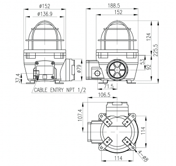

¾¯Ê¾µÆºÍ¾¯¸æÒô·äÃùÆ÷×éºÏΪһÌåµÄСÐÍÇáÇɲúÆ·
  • LED·´Éä¾µÐýת¾¯Ê¾µÆºÍÐźÅÑïÉùÆ÷Ò»ÌåÐͽṹµÄÄÚѹ·À±¬ÐͲúÆ·
  • ÂÁºÏ½ðµ××ù£¬¾­¾ÃÄÍÓõÄСÐÍÇáÁ¿²úÆ·
  • ÊʺÏÓÃÓÚʯÓÍ»¯Ñ§³ÉÌ×É豸¡¢ÓÍ´¬¡¢»ðÒ©¹¤³§¡¢ÃºÆøÉ豸µÈÒ×ȼÒ×±¬µÄΣÏÕ³¡Ëù
  • ÀûÓÃÄÚװתËÙµ÷½ÚÆ÷¿ÉÒÔµ÷½Ú·´Éä¾µÐýתËÙ¶È
  • µÆÕÖÑÕÉ« : ºì-R »Æ-A ÂÌ-G À¶-B
  • תËÙ : 120~140RPM(¿ÉÒÔµ÷½Ú)
  • µ××ù±ê×¼ÑÕÉ« : MUNSELL NO : 7.5 BG 7/2
  • ²ÄÖÊ : µÆÕÖ-·À±©¸Ö»¯²£Á§, ÉíÌå-DIECAST Al£¬ÄÚ²¿µÆÕÖ-PC, ±£»¤Íø-SUS316L, ·´Éä¾µ-PC
  • ÒôÁ¿ : Max.110dB/m
  • ¼¼ÊõÈÏÖ¤ : KIMM
  • ±£»¤µÈ¼¶ : Ex d ¢òC T6, IP66

µçÔ´Ïß ÒýÈë¿Ú(CABLE ENTRY)
  • µçÔ´Ïß ´¦Àí : ʹÓ÷À±¬ÌîÁϺ¯
  • µçÔ´Ïß ÒýÈë¿Ú ¹æ¸ñ : NPT 1/2
  • ÒýÈë¿Ú NPT 3/4 ³ß´ç¿ÉÒÔ¶¨×ö¡£
