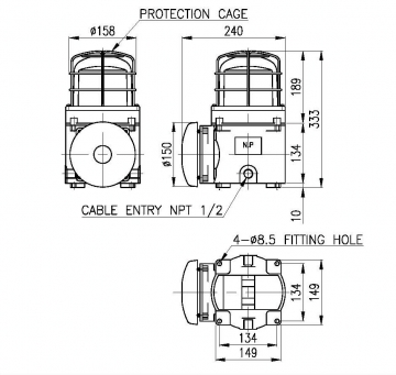

Éù¹â×éºÏ ·À±¬ÐÍ ¾¯Ê¾µÆ
  • µÆÅÝ·´Éä¾µÐýת¾¯Ê¾µÆºÍÐźÅÑïÉùÆ÷Ò»ÌåÐͽṹµÄÄÚѹ·À±¬ÐͲúÆ·
  • ÂÁºÏ½ðµ××ù£¬¾­¾ÃÄÍÓÃ
  • °²×°½ðÊô±£»¤Íø
  • ÊʺÏÓÃÓÚʯÓÍ»¯Ñ§³ÉÌ×É豸¡¢ÓÍ´¬¡¢»ðÒ©¹¤³§¡¢ÃºÆøÉ豸µÈÒ×ȼÒ×±¬µÄΣÏÕ³¡Ëù
  • µÆÕÖÑÕÉ« : ºì-R »Æ-A ÂÌ-G À¶-B
  • תËÙ : 120~140RPM(¿ÉÒÔµ÷½Ú)
  • µ××ù±ê×¼ÑÕÉ« : MUNSELL NO : 7.5 BG 7/2
  • µçÁå ±ê×¼ÑÕÉ« : ºìÉ«
  • ²ÄÖÊ : µÆÕÖ-·À±¬¸Ö»¯²£Á§, ÉíÌå-DIECAST Al, ÄÚ²¿µÆÕÖ-PC, ±£»¤Íø, ·´Éä¾µ-PC
  • BELL ÒôÁ¿ : Max. 85dB/m
  • ¼¼ÊõÈÏÖ¤ : º«¹ú²úÒµ°²È«¹«ÍÅ(KOSHA), KR, KIMM, ABS
  • ±£»¤µÈ¼¶ : Exd¢òCT6, IP55
ÐͺŠÄÚ×°Òô µçѹ µçÁ÷ µÆÅÝ ÖØÁ¿ ÑÕÉ«
         SEBA
          BELL Òô
         Max.85dB
     DC12V     1.340A      12V15W      G23 15S   17      5.01Kg    ºì-R
   »Æ-A
   ÂÌ-G
   À¶-B
     DC24V     0.730A      24V15W      G23 15S   18
     AC110V     0.180A      12V15W      G23 15S   17      5.73Kg
     AC220V     0.091A      12V15W      G23 15S   17
µçÔ´Ïß ÒýÈë¿Ú(CABLE ENTRY)
  • µçÔ´Ïß ´¦Àí : ʹÓ÷À±¬ÌîÁϺ¯
  • µçÔ´Ïß ÒýÈë¿Ú ¹æ¸ñ : NPT 1/2
  • ÒýÈë¿Ú NPT 3/4 ³ß´ç¿ÉÒÔ¶¨×ö¡£
½ÓÏß·½·¨
  • AC µçÔ´²úÆ·£º²»Ó÷ÖÕý¸º¼«¡£
  • DC µçÔ´²úÆ·£ººÚÉ«Ïß¶Ë×ÓÁ¬½ÓÔÚ¸º¼«(-)¡£
EX)SEBA -24 -R
Ðͺеçѹ ÑÕÉ«
                     SEBA                        12-DC12V
                       24-DC24V
                       110-AC110V
                       220-AC220V
                         R-ºì
                          A-»Æ
                         G-ÂÌ
                          B-À¶
