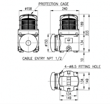

Éù¹â×éºÏ ·À±¬ÐÍ ¾¯Ê¾µÆ
  • ¸ßÁÁ¶ÈLED³¤ÁÁ/ÉÁÁÁ¾¯Ê¾µÆºÍÐźÅÑïÉùÆ÷Ò»ÌåÐͽṹµÄÄÚѹ·À±¬ÐͲúÆ·
  • ÂÁºÏ½ðµ××ù£¬¾­¾ÃÄÍÓÃ
  • °²×°½ðÊô±£»¤Íø
  • ÊʺÏÓÃÓÚʯÓÍ»¯Ñ§³ÉÌ×É豸¡¢ÓÍ´¬¡¢»ðÒ©¹¤³§µÈÒ×ȼÒ×±¬µÄΣÏÕ³¡Ëù
  • µÆÕÖÑÕÉ« : ºì-R »Æ-A ÂÌ-G À¶-B
  • ÉÁÁÁ´ÎÊý(ÉÁÁÁÐÍ) : 60~80/min.
  • µ××ù±ê×¼ÑÕÉ« : MUNSELL NO : 7.5 BG 7/2
  • µçÁå ±ê×¼ÑÕÉ« : ºìÉ«
  • ²ÄÖÊ : µÆÕÖ-·À±¬¸Ö»¯²£Á§, ÉíÌå-DIECAST Al, ÄÚ²¿µÆÕÖ-PC, ±£»¤Íø, ·´Éä¾µ-ÄÍÈÈÐÔ ABS
  • BELL ÒôÁ¿ : Max.85dB/m
  • ¼¼ÊõÈÏÖ¤ : º«¹ú²úÒµ°²È«¹«ÍÅ(KOSHA), KR, KIMM, ABS
  • ±£»¤µÈ¼¶ : Exd¢òCT6, IP55
ÐͺŠÄÚ×°Òô µçѹ µçÁ÷ ÖØÁ¿ ÉÁÁÁ´ÎÊý ÑÕÉ«
           SEBAL
           BELL Òô
           Max.85dB/m
      DC12V
 0.260A
     4.82Kg    60~80/min.       ºì-R
      »Æ-A
      ÂÌ-G
      À¶-B
      DC24V
 0.170A
      AC110V
 0.210A
     4.19Kg
      AC220V
 0.106A
µçÔ´Ïß ÒýÈë¿Ú(CABLE ENTRY)
  • µçÔ´Ïß ´¦Àí : ʹÓ÷À±¬ÌîÁϺ¯
  • µçÔ´Ïß ÒýÈë¿Ú ¹æ¸ñ : NPT 1/2
  • ÒýÈë¿Ú NPT 3/4 ³ß´ç¿ÉÒÔ¶¨×ö¡£
½ÓÏß·½·¨
  • AC µçÔ´²úÆ·£º²»Ó÷ÖÕý¸º¼«¡£
  • DC µçÔ´²úÆ·£ººÚÉ«Ïß¶Ë×ÓÁ¬½ÓÔÚ¸º¼«(-)¡£
EX)SEBAL -24 -R
Ðͺеçѹ ÑÕÉ«
                    SEBAL                        12-DC12V
                       24-DC24V
                       110-AC110V
                       220-AC220V
                          R-ºì
                         A-»Æ
                         G-ÂÌ
                         B-À¶
