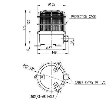

²ÉÓÃÌØÊâÉ¢¹âµÆÕÖÌá¸ß¿ÉÊÓÐÔÄÜµÄ LED ³¤ÁÁ/ÉÁÁÁ ¾¯Ê¾µÆ
  • ¸ßÁÁ¶È LED ³¤ÁÁ/ÉÁÁÁ ¾¯Ê¾µÆ
  • ÄÚ×°³¤ÁÁ/ÉÁÁÁÑ¡Ôñ¿ª¹Ø
  • ²ÉÓÃʹÓÃÊÙÃüΪ°ëÓÀ¾ÃÐԵķ¢¹â¶þ¼«¹Ü£¬ÊʺÏÓÃÓÚÕñ¶¯¼°³å»÷½Ï´óµÄÉ豸
  • ¿É¼Ó×°½ðÊô±£»¤Íø
  • µ××ù±ê×¼ÑÕÉ« : MUNSELL NO. 7.5BG 7/2
  • ²ÄÖÊ : µÆÕÖ-PC, ÉíÌå-DIECAST Al, ±£»¤Íø-SUS316L
  • µÆÕÖÑÕÉ« : ºì-R »Æ-A ÂÌ-G À¶-B
  • ¼¼ÊõÈÏÖ¤ : CE, KIMM, ABS
  • ±£»¤µÈ¼¶ : IP56
  • ´Ë¿î²úÆ·¿É°´¿Í»§ÐèÇó¼Ó×°±£»¤Íø£¬±ê×¼ÐͲúÆ·²»°üº¬±£»¤Íø
  • ͼƬµÄ²úÆ·°²×°·ÀË®½ÓÍ·£¬°²×°´¬²°ÓÃÌîÁϺ¯µÄ²úÆ·¿ÉÒÔ¶¨×ö
Ðͺеçѹ µçÁ÷ ÖØÁ¿ ÉÁÁÁ´ÎÊý ÑÕÉ«
                SH1L          DC12V          0.200A           1.09Kg       60~80/min.          ºì-R
         »Æ-A
         ÂÌ-G
         À¶-B
         DC24V          0.170A           1.09Kg
         AC110V          0.050A           1.49Kg
         AC220V          0.025A           1.49Kg
µçÔ´Ïß ÒýÈë¿Ú(CABLE ENTRY)
  • ʹÓ÷ÀË®½ÓÍ·»òÕß´¬²°ÓÃÌîÁϺ¯
  • µçÔ´Ïß ÒýÈë¿Ú ¹æ¸ñ : PF 1/2
  • ÒýÈë¿Ú PF 3/4 ¹æ¸ñ¿ÉÒÔ¶¨×ö
½ÓÏß·½·¨
  • AC µçÔ´²úÆ· : ²»Ó÷ÖÕý¸º¼«
  • DC µçÔ´²úÆ· : ºÚÉ«Ïß¶Ë×Ó±íʾ¸º¼«(-)£¬µ«²úÆ·ÄÚ²¿ÓÐÕûÁ÷ÇÅ£¬²úÆ·²»Ó÷ÖÕý¸º¼«
EX)SH1L -220 -R -(P)
Ðͺеçѹ ÑÕÉ« ±£»¤Íø
               SH1L                 12-DC12V
                24-DC24V
                110-AC110V
                220-AC220V
                  R-ºì
                 A-»Æ
                 G-ÂÌ
                 B-À¶
               ÎÞÖ¸¶¨(None)
               ÎÞ´ø±£»¤ÍøµÄ²úÆ·
               PÖ¸¶¨(Order)
               ´ø±£»¤ÍøµÄ²úÆ·
