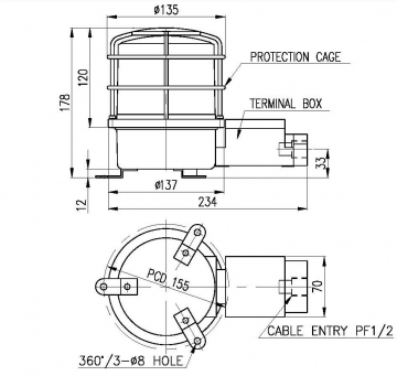

²ÉÓÃÔ²Ðη´Éä¾µ°ÑµÆÅݵĹâÏßÐýתɢ¹âµÄ²úÆ·
  • µÆÅÝ·´Éä¾µÐýתÐÍ
  • ÄÚ×°¿ÉÒÔµ÷½ÚËٶȵÄÐýÅ¥
    תËÙ : 120~140RPM
  • ´ø½ÓÏß¶Ë×Ó²úÆ·£¬Ê¹µçÏßµÄÁ´½ÓºÍάÐÞ¼òµ¥ÈÝÒ×
  • ¿É¼Ó×°½ðÊô±£»¤Íø
  • µ××ù±ê×¼ÑÕÉ« : MUNSELL NO. 7.5BG 7/2
  • ²ÄÖÊ : µÆÕÖ-PC, ÉíÌå-DIECAST Al, ±£»¤Íø-SUS316L
  • µÆÕÖÑÕÉ« : ºì-R »Æ-A ÂÌ-G À¶-B
  • ¼¼ÊõÈÏÖ¤ : CE, KIMM, ABS
  • ±£»¤µÈ¼¶ : IP56
  • ´Ë¿î²úÆ·¿É°´¿Í»§ÐèÇó¼Ó×°±£»¤Íø£¬±ê×¼ÐͲúÆ·²»°üº¬±£»¤Íø
  • ͼƬµÄ²úÆ·°²×°15CÂÝÎÆ½Ó¹Ü£¬°²×°´¬²°ÓÃÌîÁϺ¯µÄ²úÆ·¿ÉÒÔ¶¨×ö

µçÔ´Ïß ÒýÈë¿Ú(CABLE ENTRY)
  • ʹÓÃ15C ÂÝÎÆ½Ó¹Ü, ´¬²°ÓÃÌîÁϺ¯¿ÉÒÔ¶¨×ö
  • µçÔ´Ïß ÒýÈë¿Ú ¹æ¸ñ : PF 1/2
  • ÒýÈë¿Ú PF 3/4 ¹æ¸ñ¿ÉÒÔ¶¨×ö
